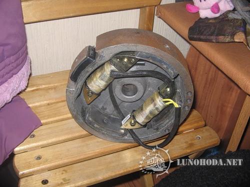

С магазина стоял только блок зажигания (черный),купил комплект освещения, две катушки и маховик с магнитами,вот он:

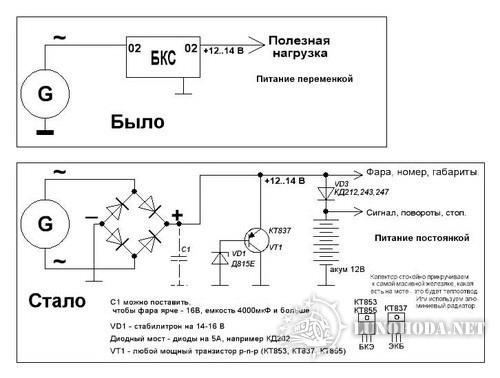

Катушки последовательно. В движке, отливки под катушки 4шт были без резьбы - нарезал. Добавить бы витков - схемка выше работала бы хорошо

Стабилизатор не правильный...!...Клос писал(а):mmcl200 Галогенка 55 ватт, светит на 3чку, на холостых напряжение около 8 вольт, средние-12, собирал простейший стабилизатор
-улучшения не заметил, ставил оптику от ВАЗ 08, вот тут гораздо лучше, только по дизайну получается полная бяка. На обмотках еще есть немного места, как нибудь попробую добавить витков.
Вы транзистором забираете часть тока, поэтому энергия расходуется на его подогрев, вместо того, чтобы идти на аккумулятор и лампочки...
Транзистор в стабилизаторе должен стоять не параллельно нагрузке, а последовательно с ней...
А вообще-то при таких маленьких возможностях генератора нужно экономить каждый миливатт...
Поэтому необходимо использовать в качестве сталилизатора импульсный блок питания...
Только подобрать его нужно по входным и выходным параметрам...

Владимир Дмитриевич Со всем уважением... Нарисуйте схемку импульсного стабилизатора, я повторю. Схема выше выбрана исключительно из за простоты, и она работает.

Как работает Ваша схема - я уже ранее писал...Клос писал(а):Владимир Дмитриевич Со всем уважением... Нарисуйте схемку импульсного стабилизатора, я повторю. Схема выше выбрана исключительно из за простоты, и она работает.
Вячеслав - я очень много - чего сваял из электронных комплектующих...с 1977г по 2004г...
Но щас совсем другое время...!...
Щас время выбора из предлагаемого...
И ... паять...ничего не надо...
Повторяю - Вам нужно выбрать готовый импульсный блок питания, который будет соответствовать напряжению, току и частоте Вашего генератора и...12-ти вольтам...на выходе...

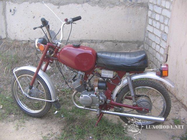

Думал все забыли.
Живой он, бегает. Если хоть немного привыкнуть, то очень даже удобно.
Радует китайский двигатель - как часики.
Смотрел сцепление - износа практически нет, масло лишь слегка темное, видимо на зтой технике нагрузка на него минимальная.
Если нужно из гаража за пивом - берут его, а не скутер
Вот жен осваивает. Вот еще привет из СССР, достался хлам, как мог восстановил
dil
Думал все забыли.
