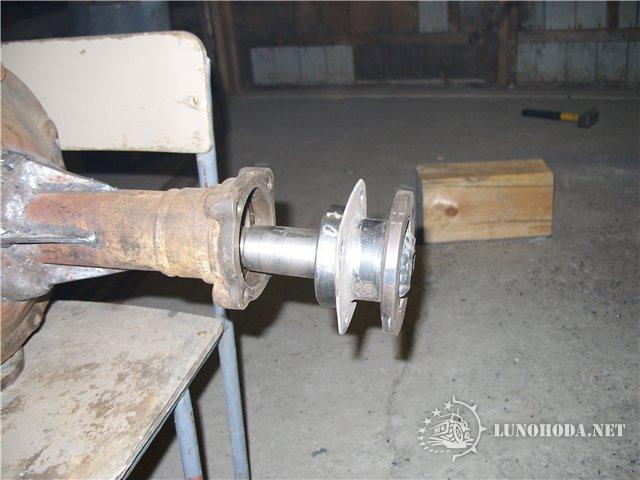

а это один из моих мостов . корпус редуктора УАЗ , чулки от моста М-412 ( москвич ) .

полуось УАЗ , с верху посажена втулка ( проточена на D=35 мм ) , подшипник 207 , далее корпус с двумя сальниками , флянец под кардан УАЗ .

А, внутри корпуса УАЗовского моста, что будет? Редуктор-то сам от чего? :oops:

White_House писал(а):А, внутри корпуса УАЗовского моста, что будет
редуктор УАЗа и будет , 37 зубов передаточное 4.6 .
