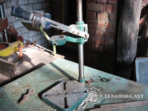

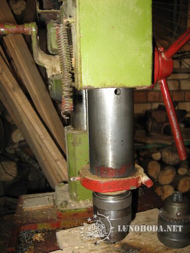

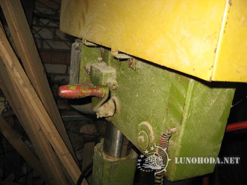

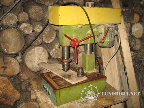

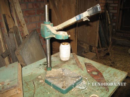

Сверлильный станок
Привез фотки своего сверлильного станка, для другой ветки. Но, выкладываю здесь, так как станок приобретался для деревообрабатывающего цеха.
Общий вид
Рукоятка перемещения сверла и ручка-
зажим для фиксации сверлильного узла.
Рукоятка регулировки высоты
сверления
Пружинка, которая порвалась давно,
надо бы заменить
Мотор. Возьму за правило выкладывать в ветке все
ТТХ. Тут двиг обычный, всего 1360 оборотов в мин.
Номер мотора я стер специально, уж извините
Станочек сверлит хорошо, есть реверс. Но, для
очень точных работ не годится - есть биение
направляющей шпинделя.

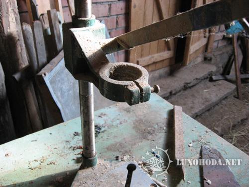

А сейчас развлеку вас. Когда не было сверлилки, вот чем работали:
Сверлильное приспособление
для электродрели
Дрель требовалась с редуктором, имеющим
специальную проточку для посадки в зажим
устройства
Работать нужно было осторожно. Приспособление
совсем хлипкое.
К слову, о ручном инструменте. Приспособление
красивенькое, но слабенькое. Через полчаса интенсивной работы начинало рассыпаться - выпадали пружинки, болты, гнулась ручка, разбалтывалась направляющая. Но, мы собирали его и сверлили снова:)

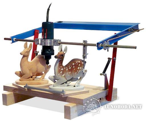

Отличная штука. Почти готовый копировальный фрезер. Остается добавить стол, направляющую и патрон подходящий. Оснастка легко изготавливается. Очень легко было бы работать. Можно было бы делать мебель высокого качества прямо на дому, или в гараже. Он же и резал и фрезеровал бы. Можно фасонные кромки делать, профильные детали, гравировку, отверстия - все. Единственное, инструменты и крепеж тоже дорогие. Тысячи долларов уйдут только на это.shum d писал(а):Вот собственно есть такие штука «электрический шпиндель», обороты могут быть очень большие, да 40 000 возможно и больше, но не бюджетно.

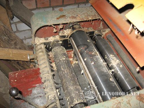

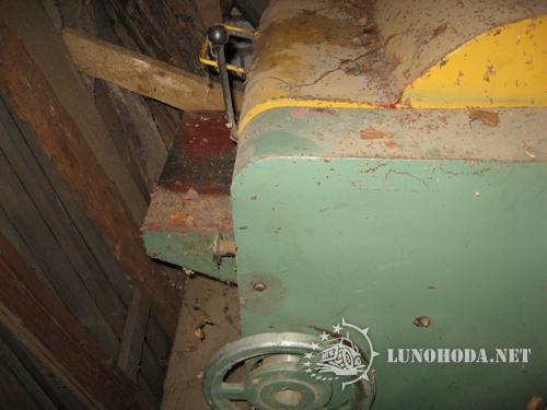

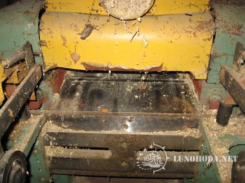

Тем, кто думает, что станки на моем домашнем производстве кончились, хочу возразить: их есть у меня.
Смотрим рейсмус. Производство - 1994 года, как и большинство оборудования, что у меня.
Станок считался небольшим, предназначенным для малых производств. На больших стояли (а кое-где стоят и до сих пор) гораздо более серьезные машины.
Внешний вид
Навскидку ширину обрабатываемой доски не помню, но, что-то около 20 с лишним см. Толщина, как и длина может быть любой
Вид сбоку - рукоятка подъема стола.
Сверху видна ручка - это упоры, которыми необходимо прижать доску, чтобы ее не выбросило назад, на подающего.

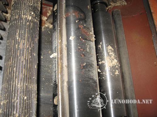

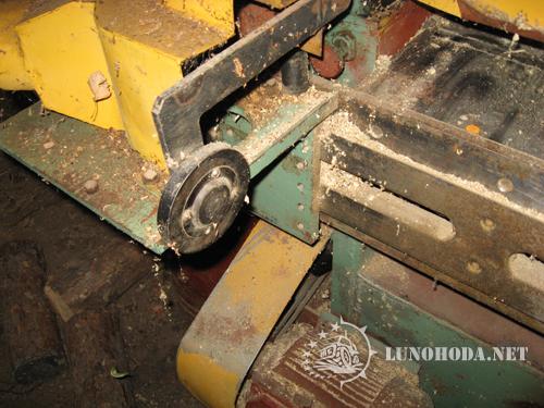

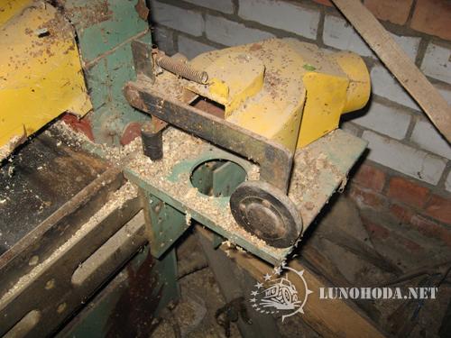

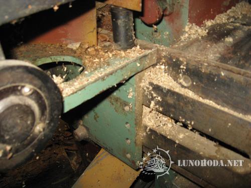

Дополнительные шпинделя
Дополнительные шпинделя проектировались для обработки боковых кромок доски вдоль. Но, узел получился недоделанным. Разобран.

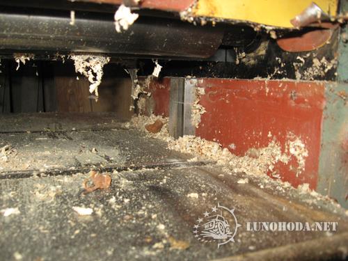

Рабочие узлы

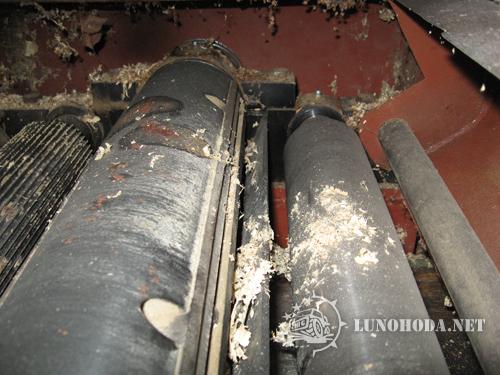

Первыми стоят конические упоры. Об их назначении я уже писал - они защищают доску от выброса назад. Далее идет ребристый подающий вал, затем ножевой вал. После него - специальная рамка, которая гасит вибрацию доски, затем еще один вал - вытягивающий. Его поверхность сделана гладкой, чтобы не повредить обработанную доску.
ролики
Ролики облегчают движение доски по поверхности стола.

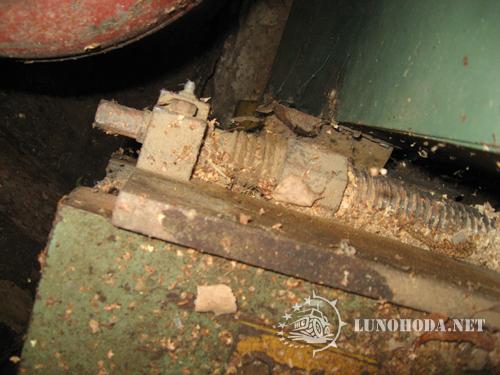

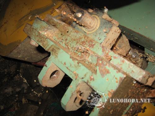

Некоторые элементы конструкции

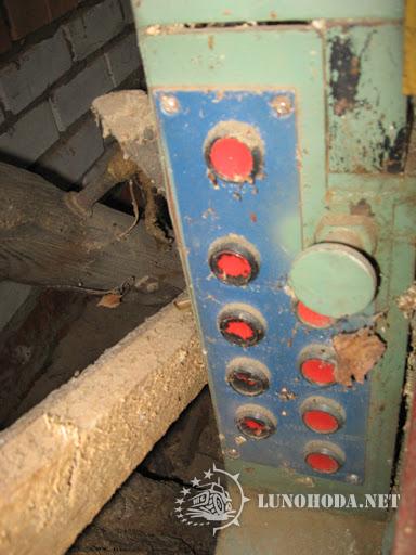

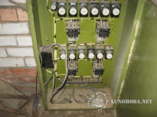

Примитивное электрооборудование
прошлого века:))
Примтивная электросхема станка. Кнопки пуска и останова всех моторов, предохранители, пускатели.

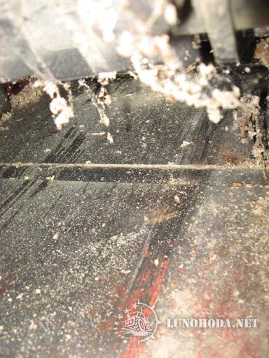

Пыль и опилки - что вы видите на станке - "вековые". С конца прошлого века все мои агрегаты встали на прикол, а я отправился делать карьеру. Вернулся к своей технике на лето. Возможно, пробуду там еще какое-то время. А дальше - снова на работу.
Рабочие узлы
ролики
прошлого века:))
