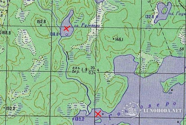

Сообщение gudvin »
Вот пример два озера помечены крестиком, речка 2,5км, перепад 5,6м.
Понятно что не реально сделать водовод 2,5км длинной или плотину 6м высотой.
Но средний примерный уклон 22см на 100м реки. Это если она без порогов и перекатов, грубая прикидка.

gudvin писал(а):Нужен перепад высот.
примерно 5 метров на километр..река местами с порогами...
