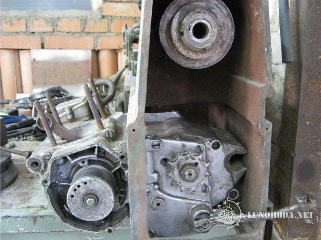

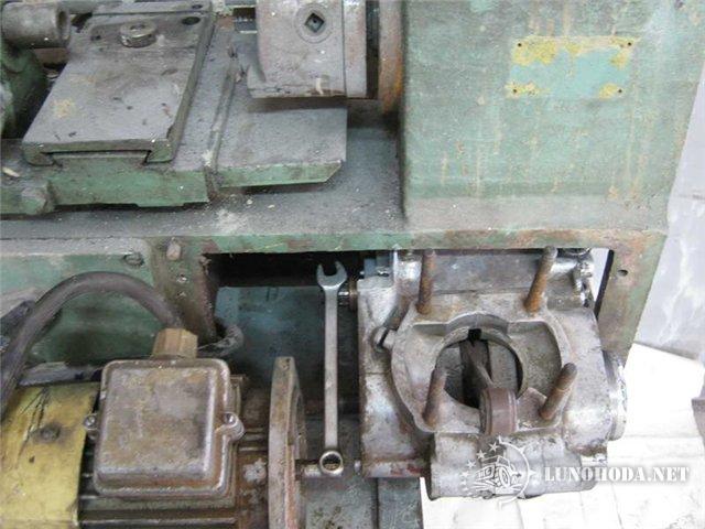

Заработал наконец.
Воткнул кпп заместо приводного двигателя. Сцепление с мотодвигателя снял, коленвал полностью разъединен от кпп. Можно даже камеру коленвала отрезать нафиг для аккуратности. Вместо звездочки выточить шкив. Рычаг переключения передач очень удобно оказался выведен в нужном направлении.
Это вид сзади. Электородвиг будет крутить первичный вал кпп. Для наглядности я ключ гаечный положил там где будет ремень.
Итого, что я имею: 5 передач на кпп. передаточные числа я почти точно определил:
1х2.5 первая передача
1х1.75 вторая
1х1.5 третья
1х1.25 четвертая
1х1 пятая.
Если еще поиграть шкивами, то думаю можно получить хороший диапазон скоростей. Или поменять эл.двиг и поставить на 1450 оборотов (этот на 3000).
как вы думаете, имеет право на жизнь такой привод токарника? Какие грабли я может не учел, не вижу, не знаю? Заранее спасибо за любые советы [:})
