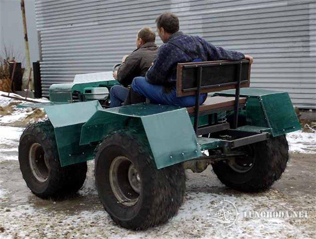

Вот такой обиженный "Козлёнок" получился.
У нас подморозило и испытывать негде. Воды нет, грязи нет, снега нет :cry:
Прокатился по территории - кайф. Всё-таки не зря люди делают подвеску. По кочкам, где я на ниве на полусогнутых перекатываюсь, эта фигня их просто глотает незамечая.

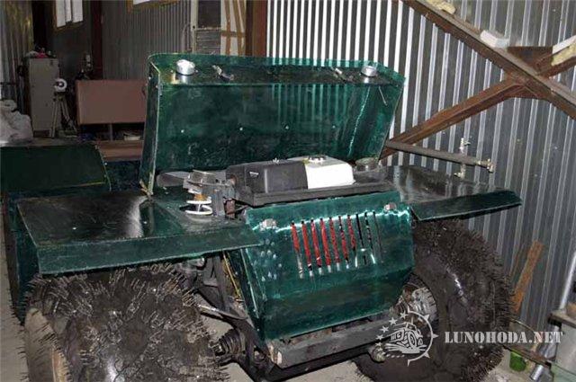

Да, забыл, зелёная штука это ячеистый поликарбонат 6 мм. Всё оперение весит кг 3-4, плюс горсть саморезов. :lol: Пытался посчитать общий вес, не знаю сколько весит задний мост плюс 350 кг.

Я в шоке!!!
dil! Поменяйте свой ник,что бы я мог Вас по имени-отчеству называть.

dil писал(а):Вот такой обиженный "Козлёнок" получился.
Ну ты скромняга.
"Вранглер" - отдыхает :!:
Молоток!!!!!!!!!!
Давай теперь фоты с трассы.
Очень ждем.
Это не та штука, что на козырьки и крыши остановок используют?
Он самый, только на остановках обычно мм10 ставят. Оказалась на удивление жёсткая конструкция крыльев. Перегибы, углы П/К принают ему прочность. И что радует, он не гудит, сам гасит вибрации, не могу точнее сформулировать.

Главное, что б на морозе не ломался от маленькой ветки.
Отпишись, как поедешь.
А так, очень хитро!!!
Симпотно и легко!
Вездеходное ателье "Мангуст"
dil
Сообщения: 6306
Сообщение dil »
Mongoose писал(а):Главное, что б на морозе не ломался от маленькой ветки.
На автомобилях все стёклышки на фонариках льют из П/К. Трескаются?
