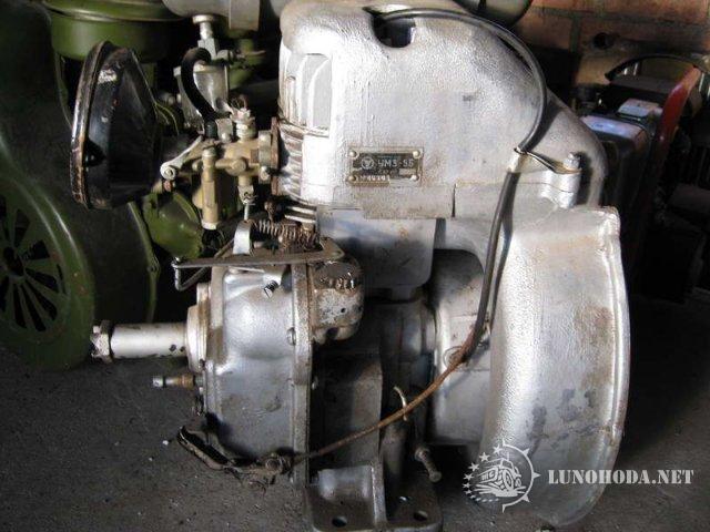

Что-то не похож он на 4-х тактник судя по фотке. Карбюратор стоит на горшке, как у двухтактника. На сколь я помню, ЗиД-4,5 был чугуневый. А этот похож на Д-300. Надо глянуть, что-то похожее в гараже валяется, но без коробки.
Это же нижнеклапанный,вот и карб от горшка,там клапана на цилиндре расположены,и всасывыющийй и выхлопные патрубки тоде на цилиндре
Двигатель ЗиД 4,5

АРКАША писал(а):Он и есть ЗИД-4,5
NeSchumaher писал(а):В таком случае я дочь абрамовича...
Oleg писал(а):поддерживаю
Объединение никогда не ограничивалось выпуском только авиационной техники. Более полувека УМПО выпускает малолитражные карбюраторные двигатели (ЗИД-4,5, УМЗ-5А/5Б/5В, УМЗ-341/341Э).
Братья близенцы ... УМЗ
и ЗИД
