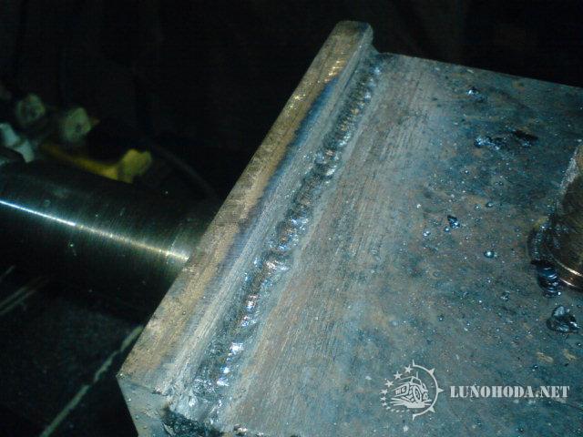

После сварки, по шву микротрещин нет?

После зачистки незаметил, но это не окончательно, там нет еще закладных. А так как варю двоечкой зона термического влияния узкая, есть шанс что ширины ее нехватит для развития трещины.
Thor17 писал(а):После зачистки незаметил, но это не окончательно, там нет еще закладных. А так как варю двоечкой зона термического влияния узкая, есть шанс что ширины ее нехватит для развития трещины.
очень сомнительное утверждение....

Ну нет у меня УОНИ двойки, не продают у нас, ни в развес ни на заказ, когда призодится ползте вверх по углероду делаю маленькую подлость сначала прохожу никелевой нержавой, а потом по ней уже гоняю АНО-2, наплавляю и срезаю, опять наплавляю. Пока удавалось даже чугун скреплять. А так время покажет. Из этого металла я уже много составных деталей сваривал, не трескались. Больше опасность разрушения у стержня, рано прихватил, надо убрать прихватки и немного усилить соединение.

Спасибо за предложение, но китаец 2.5 по толстому металлу не вытягивает, 80А дальше аут. На таком токе проварить можно только двойкой. А вообще LB52 считаются хорошими по углеродке, но им нужен запас по току все таки основное покрытие.
