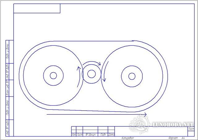

Alfox писал(а):но насчет того, что на гусянках уделка супер снизилась - это самообман ))) эпюры давления колес на грунт растянутся вдоль гусянки и всё... но и этого достаточно! а самое важное это то, что на слабых грунтах сопротивление каждой тележки уменьшилось вдвое (заднее колесо тележки теперь не топчет грунт), а опорная тяга несколько увеличилась (пропорционально уменьшению давления). И вот эти два фактора в сумме должны дать офигенный результат ИМХО
уделка снизилась -факт,навскидку-раза в 2,кроме того нельзя забывать вектор тяги гуски и колеса,они несопоставимы по направлению,счас в компасе нарисую
Краткие пояснения к каракулям.
Кроме того,что гуска позволяет машине меньше тонуть в снегу и болоте за счет площади,она еще лысая,как камера,т.е она топчет снег,а не рыхлит его .как зубастые колеса.А траки вгрызаются в покрытие за счет большого удельного давления на него от первого колеса и в уже притоптаном снегу создают значительную тягу.вектор который прямой и длинный,т.е вся энергия подводимая к колесам.через гуску толкает машину.
Просто колеса.Пока колеса не погрузились в снег или болота,все хорошо,вектор тоже прямо назад смотрит,как только колеса проваливаются,начинаестсзатрата силы на копание,и чем глубже,тем хуже общий вектор,в конце концов тяга вперед падает до нуля.
