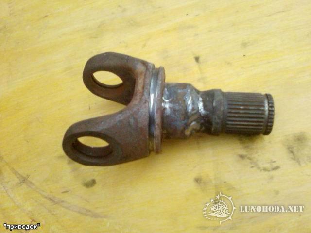

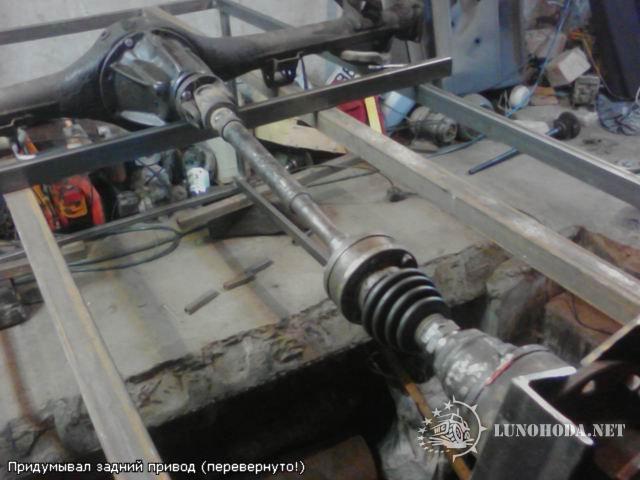

Еще, задний мост в проекте когда :) :
подробнее рабочее:
Много видел, всегда можно сделать лучше!
Вован Я
Сообщения: 459
Зарегистрирован: 01 ноя 2009, 15:31
Имя: +375259191311
Откуда: Беларусь г.Столин
Сообщение Вован Я »

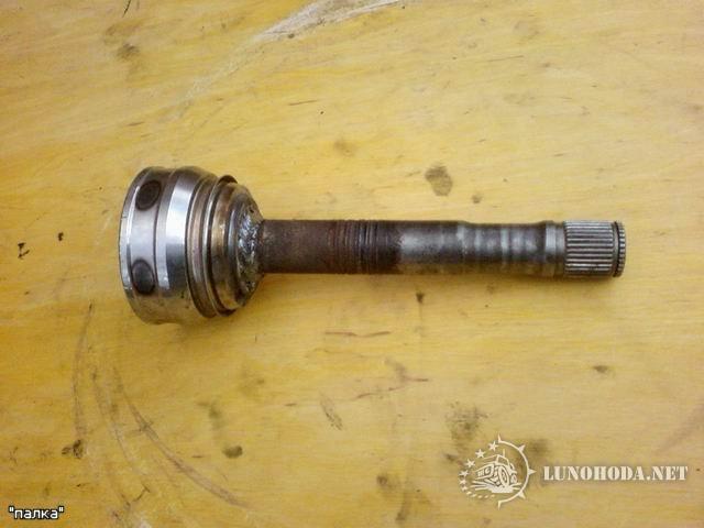

lunatik писал(а):как была укорачена палка ?
И еще одна часть на передний мост:

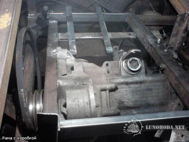

Вован Я, сцепление штатное стоит? Маховик облегчен просто?
Вован Я
Сообщения: 459
Имя: +375259191311
Сообщение Вован Я »
nuf писал(а): сцепление штатное стоит? Маховик облегчен просто?
Ага, штатное, облегченное. Планировалось и стартер родной на коробку ставить, да мотор китайский со стартером прикупил (а хотел Планетовский мотор мудрить без коробки, т.е. отрезать ее). Вот пришлось и венец сбить, всеж легче :) Знал бы - еще сцепление облегчил бы.....Сцепление штатное - чтоб абсолютно любой движетель можно было ставить с минимумом переделок. Прикрепил, натянул ремень и поехал :) А то педаль сцепления потом мудри, тяги всякие.....
