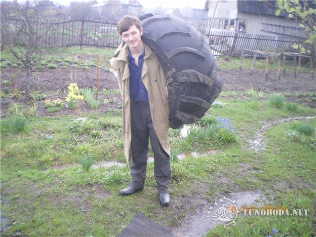

Достал 4 камеры 1200х500х508, только они без нипелей :shock: , а под развальцовку и гайку, и что теперь делать.
Для подкачки это хорошо, а пока нет хоть чопики забивай 8P .
Диаметр колеса с родным протектором 3см оказался 110-112см, т.е ободранное получилось 105-106см, это плохо, но пока альтернативы нет.
Спешка в обдирании, а точнее выборе рисунка обошлась в лишние 16кг резины и много времен.
Теперь колесо порезано в Zilber-ромбик 8P .
