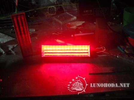

Я тут себе замутил светодиодные задние фонари на лодочный прицеп, но нестолько из-за экономии электричества сколько из-за долговечности светодиодов и возможности их 100 % герметизации, а то все на лампах накаливания выдерживают 1-2 погружения под воду и хана... вот купил швеллер алюминиевый, полоски светодиодов 4 цветов, оптическую эпоксидную смолу и вот что получилось
габаритный огонь и подсветка номера
стоп
сигнал поворота

Красиво светит! :roll:
А гнуть их (полоски) мона?
Стеклом каким-нить это будешь закрывать?

Сообщение mmcl200 »
Mongoose
гнуть можно, в разумных пределах конечно же, закрывать стеклом не планировал, а зачем??? UF стабилизированная эпоксидка толщиной 8-10 мм мне кажеться более чем достаточной...
