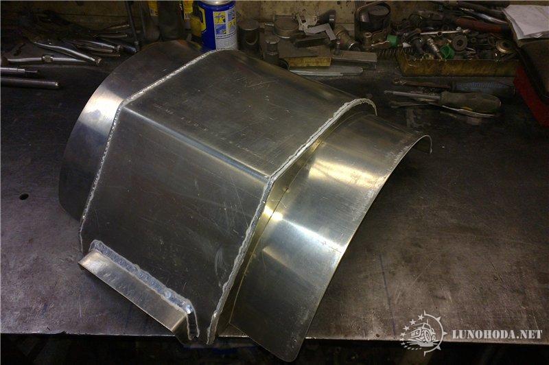

спасибо за объеснения [:}) . по защите из д16 у нас на нескольких десятках машинах работают на 100% . почти все просто зельные листы с тлавным изгибом (просто притянуты к подрамнику . но на одной машине сварена из частей . на ралли вроде ШЕЛКОВЫЙ ПУТЬ поимали удар очень сильный (сорвало двигатель с подушек ) а зашита выдержала .
вот фото крыла

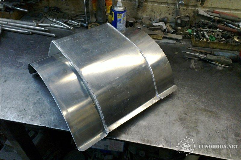

Сообщение mishanya68 »
еще фото . пока грузил первое опять вирус на радикале хапнул блин :twisted:

mishanya68
Сообщения: 2316
Имя: 89028056677
Откуда: пермь
трубогиб
Engineer
крыло на фото конечно сделано с АМГ . из Д16 так загнуть в моих условиях невозможно [:})
