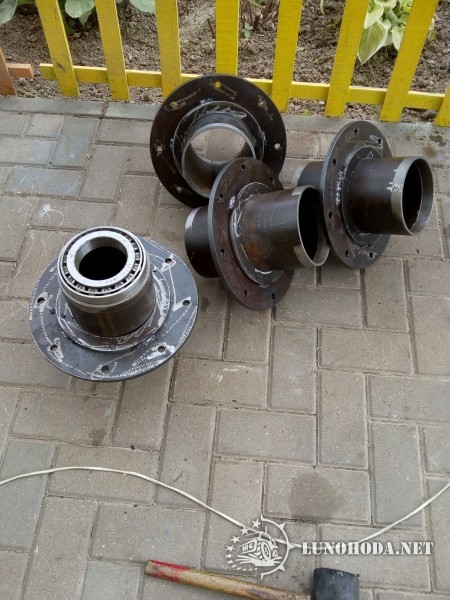

Вот, наконец, со ступицами начало вырисовываться. Снаружи труба 159х5, внутри проточил на 150, под подшипники 7217, внутри будет труба на 76.
IMG_20190805_160517
