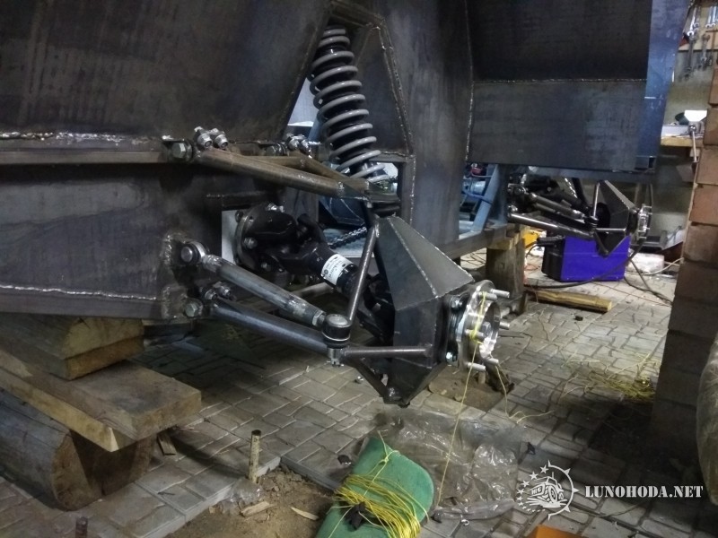

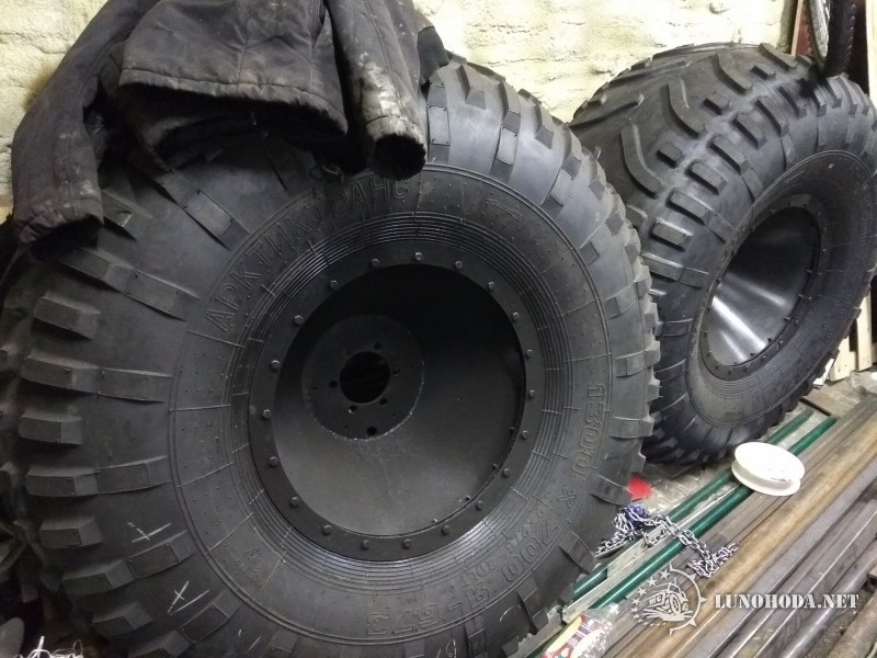

После небольшого перерыва строительство продолжается.
Установили передние стойки, собрали колеса. Изображение

Рулевое
Задняя подвеска аналогично передней

Да уж в условиях гаража уровень НИИ машиностроения.И каракатом то назвать язык не повернётся. :))) :roll:
Ребята давайте жить дружно.🐌

didulya писал(а): 17 мар 2019, 19:43 Да уж в условиях гаража уровень НИИ машиностроения.И каракатом то назвать язык не повернётся. :))) :roll:
Стараемся :)
