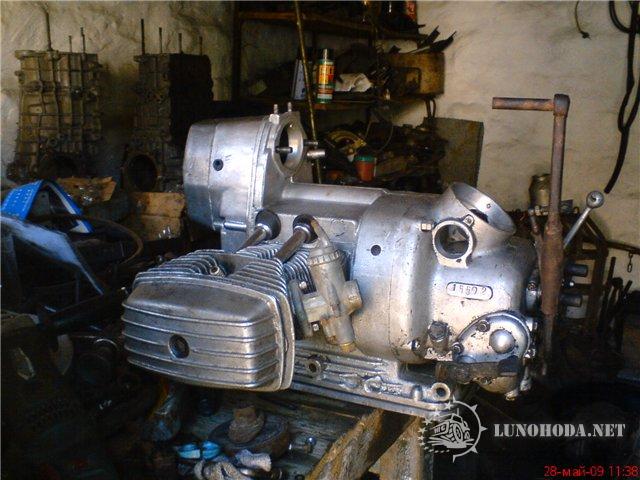

Наконеч то поняли ,что для себя и десяток соседей хватит урал- планета. КПП можно и от УАЗ , хватит и стерпит . Обдува мало , как на картинке , делай на каждый цилиндр по вентилятору.

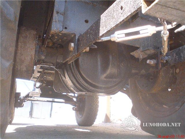

Nick4x4 писал(а):это мой первенец но к осени будет полностю переделан под новые колеса и коробку
сейчас стоит двиг МЕМЗ 968 коробка Луаза далее цепная на мост от кары колея правда небольшая 84см получилась на 16 колесах на газоновских должна быть в пределах 1-1.06 м.
Изображение[/img]
гидравлики нет для подема стоит електролебедка Т-Мах 2500 с тягой 1030кг.
"Nick4x4", расскажите подробне про каровский мост, что он из себя представляет . Передний мост у Вас тоже от кары?

Cap63
с какой кары незнаю достался снятый и без коробки начинка Уазовская знаю что тока на каре стоял двиг с "Запорожца" балка литая редуктор снимается как в газ-53

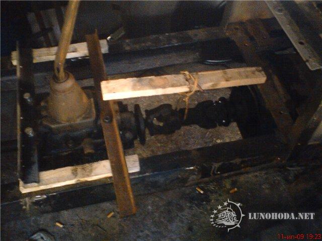

вот начал процес перестройки
