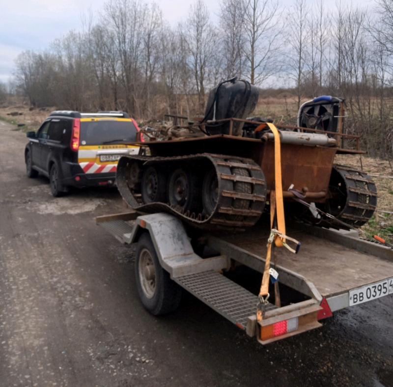

Леопард :)))
Мотор естественно был 2108 и естественно уехал сразу же в металл.
Сейчас классика, ниссан CG3A АКПП.

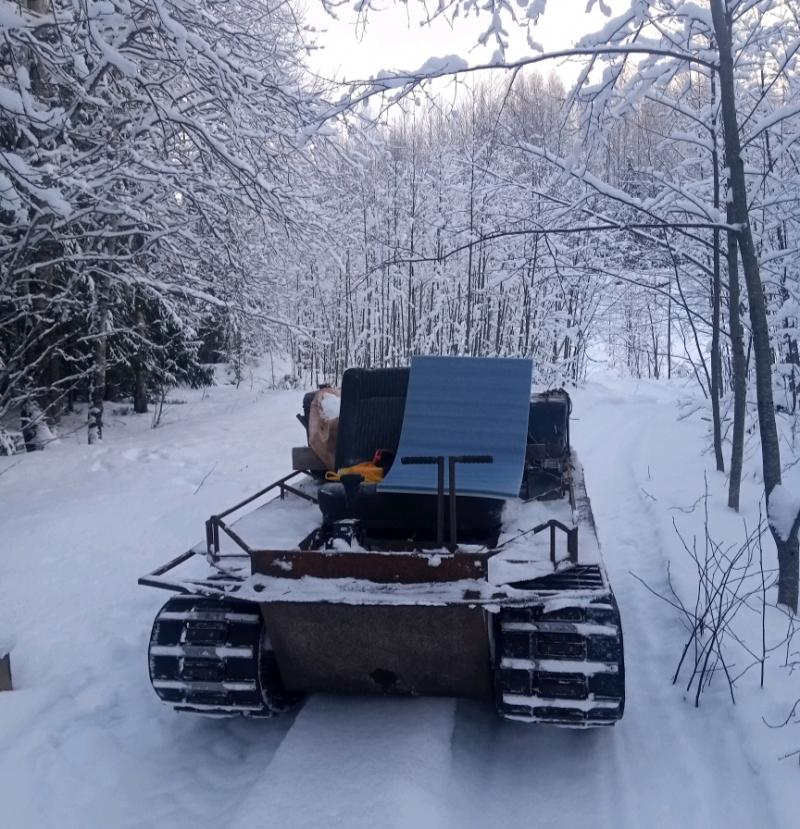

Союз 23 :)))
Привод на передний и задний мост. ДВС 2108, диф поворот.

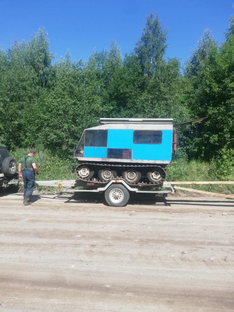

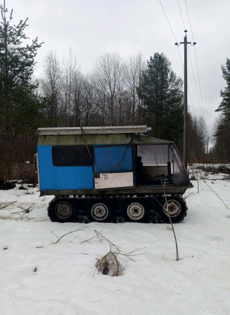

Рыжий :)))
ДВС 2106, две кпп. После первого выезда мотор и коробки в металл.
Сейчас ниссан CG10, АКПП.
Сейчас ещё мост меняем на ниссан террано 4,625

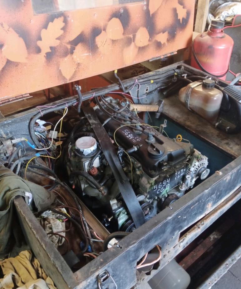

Фото постройки немного.
Моторы везде одинаковые ниссан CG10.
Сегодня 4й мотор купили для установки в синий вездеход.

gudvin писал(а): 22 фев 2025, 00:14 Моторы везде одинаковые ниссан CG10
Он где-нибудь поподробнее у нас обсуждался?
Сообщения: 7545
Откуда: Лен. область
Возраст: 42
Гусеничник из Изумрудного второй
Сообщение gudvin »
Hitek писал(а): 22 фев 2025, 15:03
Немного в моей теме про переломку viewtopic.php?p=427695#p427695
А на пневмоходах целая тема по нему, схемы и тд...
Надо бы заняться тему про переломку обновить, сейчас пробег на этом моторе 3800м/ч. И ещё минимум 100т.км по Японии.
На переломке двигатель с акпп работает почти как "гидроход" Подвески нет, быстро не поедешь, урчит там в средних оборотах, чего-то там переключает. АКПП для работы даже аккумулятор не нужен
