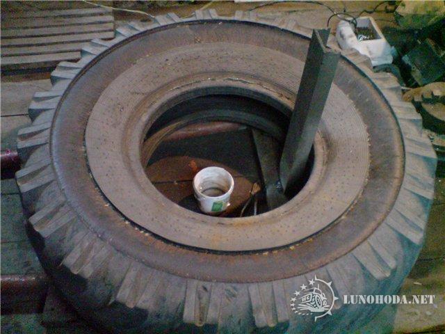

нус скоро начинаеться новый сезон конструирования, вот приготовленна дралка с телфером! буду продолжать обдирку колёс!

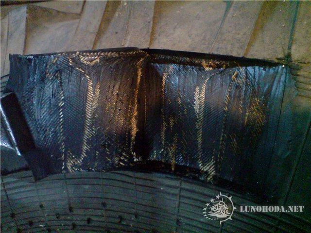

сегодня обкатал дралку, работает отлично!
рарезал 3 слоя корда
процесс пошёл!
одну полосу выдрал
зарезал вторую полосу
боковина ободрана, осталось вырвать один пучёк проволоки
затрачено времени 4 часа
процесс пошёл!
одну полосу выдрал
