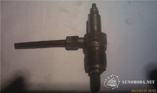

здравствуйте бармалейкин.я нашол камазовскую свечу факельную надо штуцер перетачить.9.5вольт.я думаю сопротивление укоротить,родная на 4в расчитана.подача идет прямо в свечу.вот тока как трубку ухетриться засунуть с этой свечей

Камазовская свеча факельного пуска расчитана на 24V с учетом балластного резистора с биметаллическим отключателем (в случае перегрева оного). думается что на 12V запросто будет работать, только как увидеть что пора отключать?
На крановых отопителях видал что накал включен постоянно (видимо для "экономии топлива" себе любимому, так как отопитель питается пополам с соляркой наверное). В этом случае если отопитель просто выключают без "прогона" камера сгорания напрочь "засс...з..ажена" сажей вычистить которую не удавалось полностью даже "взрывным" методом.....
Перетачивать не пробовал, но мысль подавать солярку через эту свечку посещала :oops:

на шел камазовскую свечку факельного пуска,
написано на корпусе: сделано в СССР АТЭ-3 1102 3740 19V 0892
такая? только сетка оторвана....

Я НАШОЛ ЗИЛОВСКУЮ.НА НЕЙ НАПИСАНО АТЭ-3 1302 3740 9.5В.ТОКА НЕ РАЗЖОГСЯ.САМОЕ ПРОСТОЙ РОЗЖИГ:ПУСКАЕШЬ СОЛЯРУ В ТОПКУ МОЧИШЬ ТРЯПКУ И ПОДЖИГАЕШЬ СПИЧКОЙ.КАК ТОЛЬКО ПОЙДУТ ХЛОПКИ ВКЛЮЧАЕШЬ ДВИГАТЕЛЬ А СВЕЧУ ЗАКРУЧИВАЕШЬ НА МЕСТО И РЕГУЛИРУЕШЬ ПОДАЧУ КРАНОМ.

ОНА ТОЧЬ ТОЧЬ КАК У ТЕБЯ НА ФОТО ОДИН В ОДИН.Я ЗИМОЙ В 20 ГРАДУСН.МОРОЗ ХРЕН РАЗЖОГСЯ ОТ СВЕЧИ.А ОТ ТРЯПОЧКИ ЛЕГКО, 3А 30СЕК.И ПЕЧЬ ПОШЛА ГОРЕТЬ.А ВЕСНОЙ КАК ПОТЕПЛЕЛО ОТ СВЕЧИ ЗАПУСТИЛСЯ.ВОТ БЛИН ЗАКОН ПОДЛОСТИ ! кстати печь очень хорошо горит и экономная.гараж 7на7 при 20гр.морозе отапливает за 40-50минут.раздевайся и работай..

надо что то вроде штатной сетки на свече организовать, как известно горит не бензин (соляра) а его пары. При перегретом электроде топливо на нем не задерживается (как плевок от утюга так же отлетает), а по сему и не воспламеняется.
тогда лучше уже электродугой пробовать поджигать

Ну да.вы правы.сколько я свечей перепробовал.в плюсовую погоду поджиг хороший а в минусовую хрен.на свечу надо подавать большой вольтаж.например:если свеча 12в тоей надо давать 14в в холодное время.уже проверено.поджиг отличный.только свечи горят.надо что то еще придумать типа реле времени,но пока не получается.хочу эл.схему взять с германского фена.

barmaleykin писал(а):надо что то вроде штатной сетки на свече организовать, как известно горит не бензин (соляра) а его пары. При перегретом электроде топливо на нем не задерживается (как плевок от утюга так же отлетает), а по сему и не воспламеняется.
Я ещё на ЗАЗе вставлял в свечу кусочек асбеста-запуск без проблем.

ещё можно так.открыл подачу саляра накапала в топку,закрыл подачу.кусочек тряпки намочил и опустил в топку и поджигай пламя не сильное.как только пошли хлопки(значит соляра нагрелась) включай моторчик,закручивай свечу на место от руки,и включай подачу.и тока мало надо(тока на мотор) и поджиг стабилен.свечу можно сгоретой пользоваться
