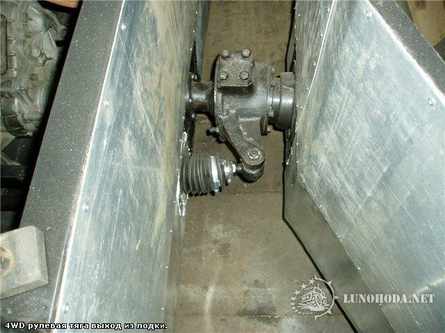

Нарастил лодки вывел выхлоп глушителя вперёд и вниз.
Покатался немножко на маленьких колёсах, результатом остался доволен.
Попробовал разогнаться, однако трясёт на маленьких колёсах.
Надо придумать , как загерметизировать выход рулевой тяги из лодки.
ztaurus
Сообщения: 1165
Сообщение ztaurus »
uvat
может пыльник от 08 стоек подойдет?
uvat
Сообщения: 5440
Откуда: Омск
Сообщение uvat »
Купил 2 пыльника от задних стоек О8, буду химичить.

uvat
Сообщения: 5440
Откуда: Омск
Сообщение uvat »
Загерметизировал выход рулевой тяги из лодки.
А за это, можно выпить! :beer: :beer: :beer:

ztaurus
Сообщения: 1165
Сообщение ztaurus »
uvat
:) а в обратную сторону до конца пробывал? не закусывает не пержимает??
uvat
Сообщения: 5440
Откуда: Омск
Сообщение uvat »
Всё работает на полный ход рулевого.
Пол дня выставлял.
uvat
Сообщения: 5440
Откуда: Омск
Сообщение uvat »
Пришлось сделать углубление во внутрь лодки, чтобы получился полный ход.
