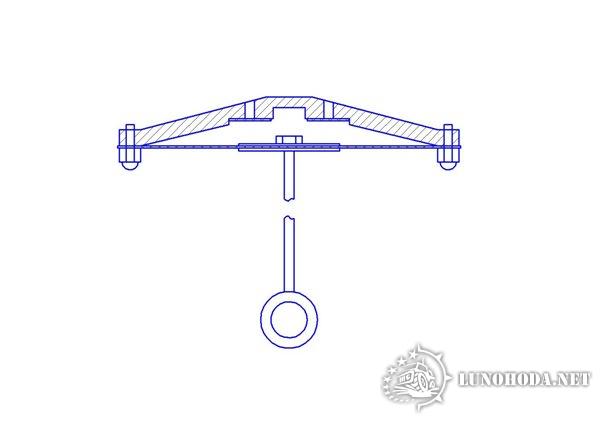

Примерно так мыслилось
Чашку конечно точить и лучше люминь оребрённую. Резиновая шайбочка в виде впускного клапана. Выпускной не рисовал, может быть шариковый.

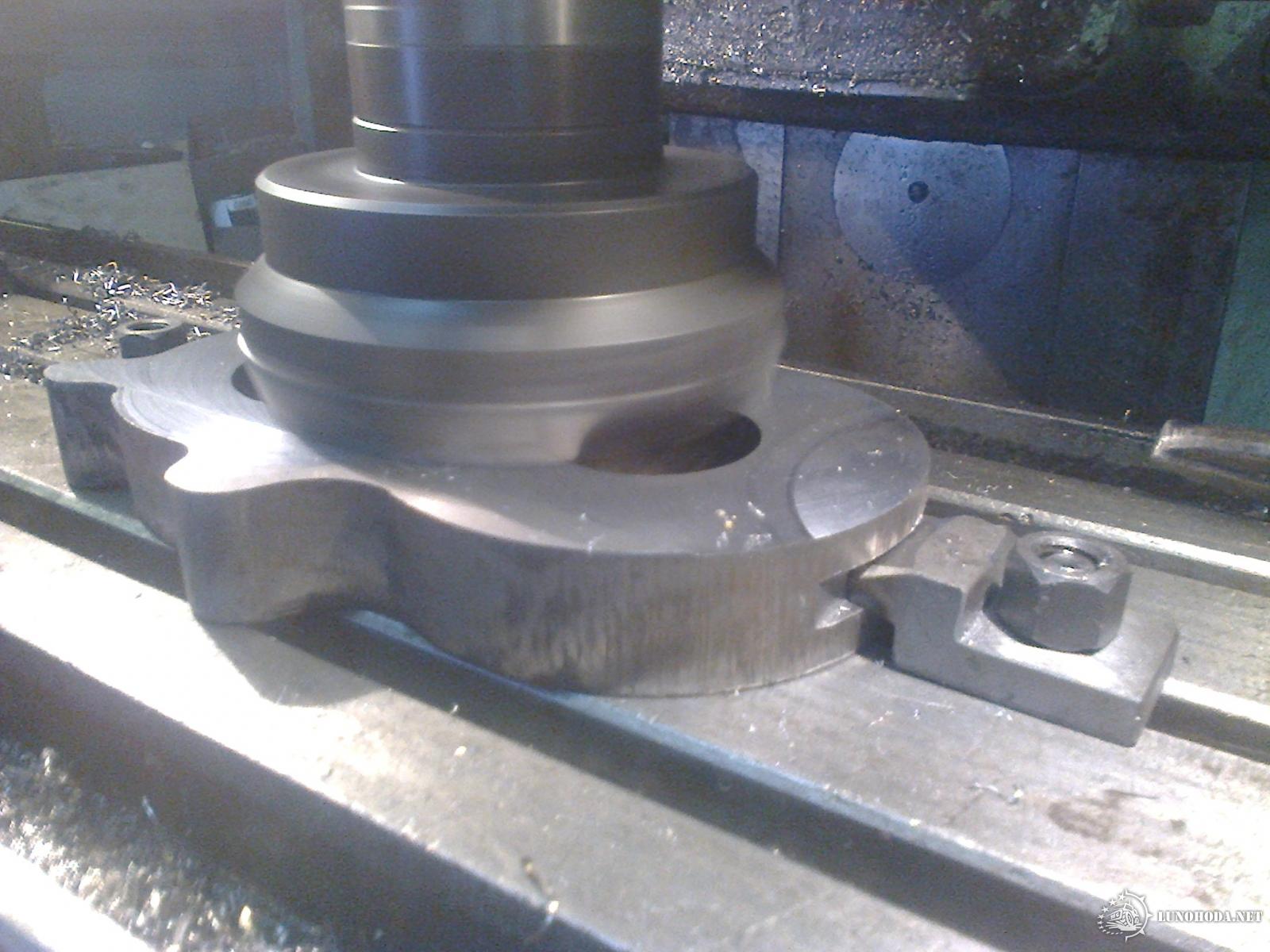

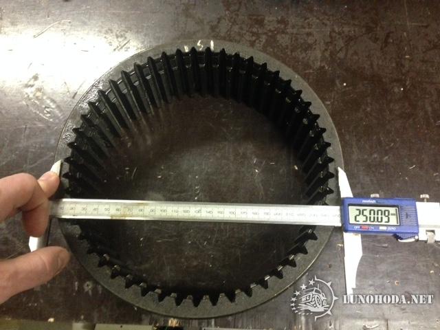

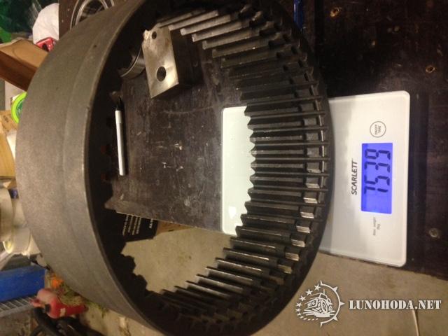

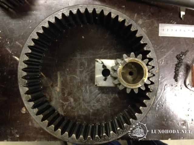

Итак: пробный колесный редуктор на задний мост, с шестернями внутреннего зацепления из планетарного колесного редуктора МАЗ.
Сообщения: 9635
Имя: Денис
Вездеход Валькирия 4х4
Сообщение mmcl200 »
эпицикл, сателлит

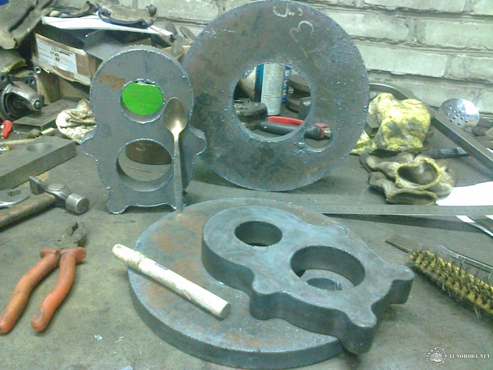

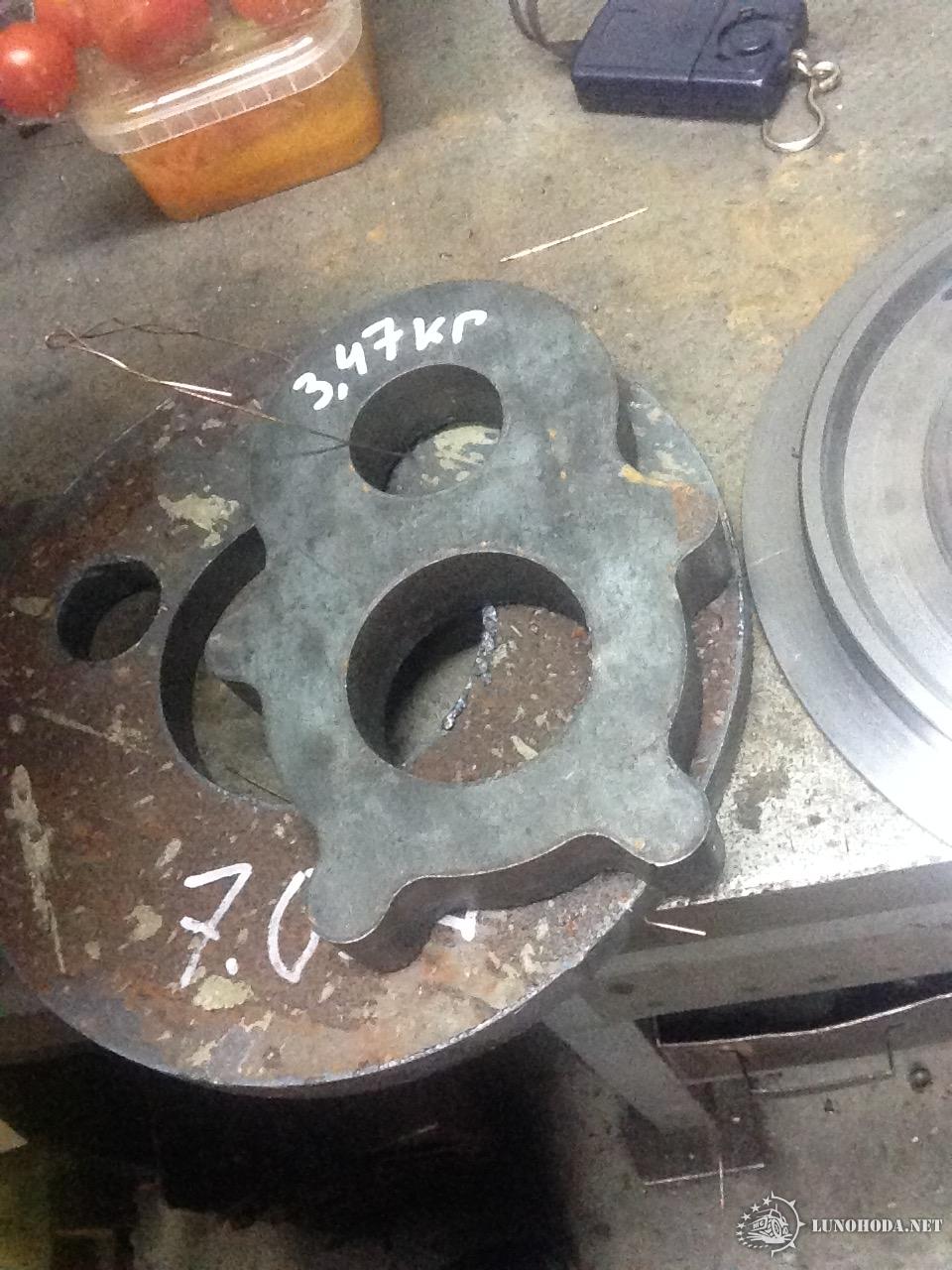

Сообщение mmcl200 »

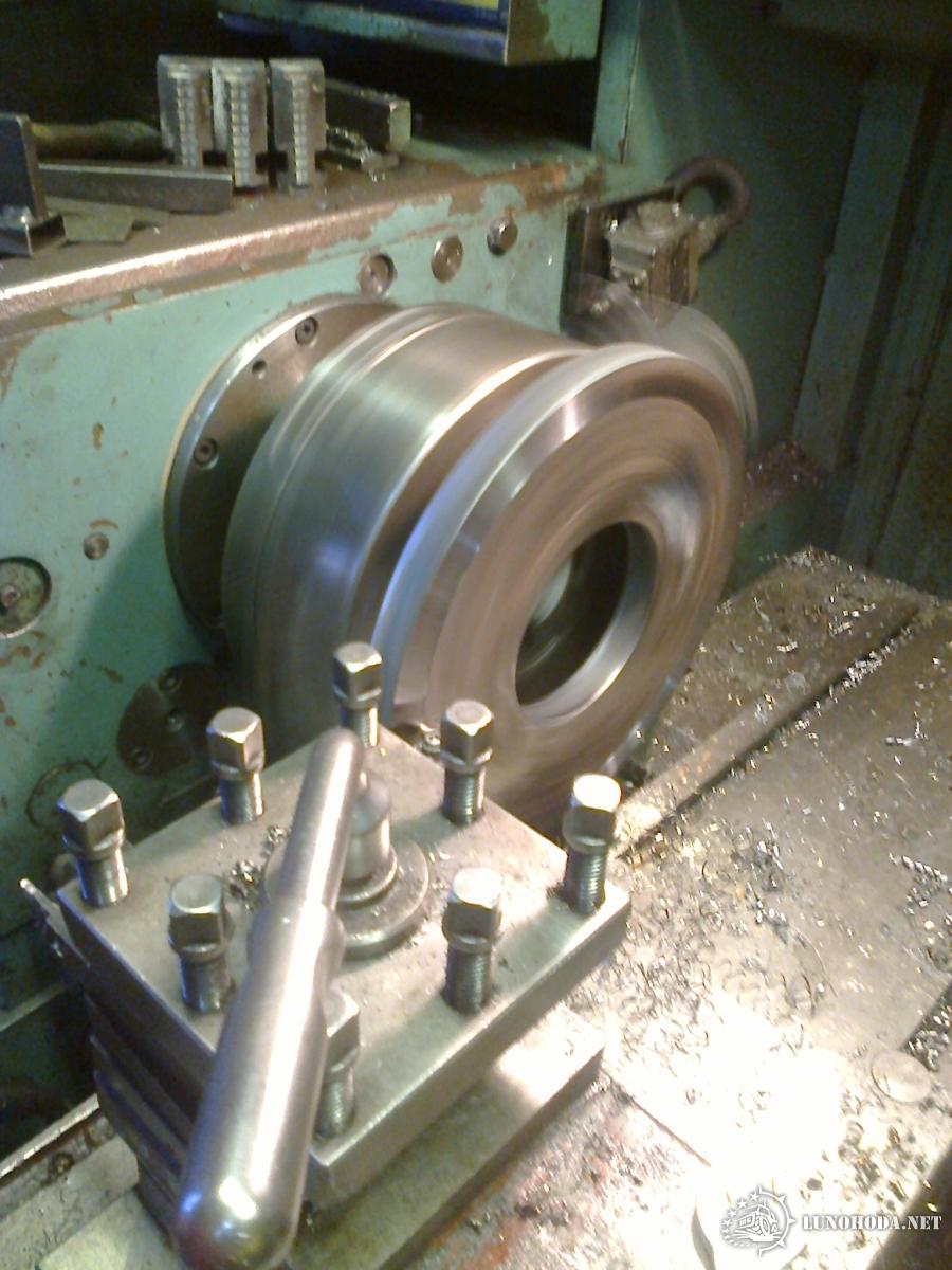

корпусные детали
Mongoose
Сообщения: 4583
Имя: 8-921-3139106
Откуда: Лен.обл. Тихвин
Сообщение Mongoose »
Красиво. Сам точишь?

Сообщения: 9635
Имя: Денис
Сообщение mmcl200 »
точил сам, фрезерует Кузнец Влад

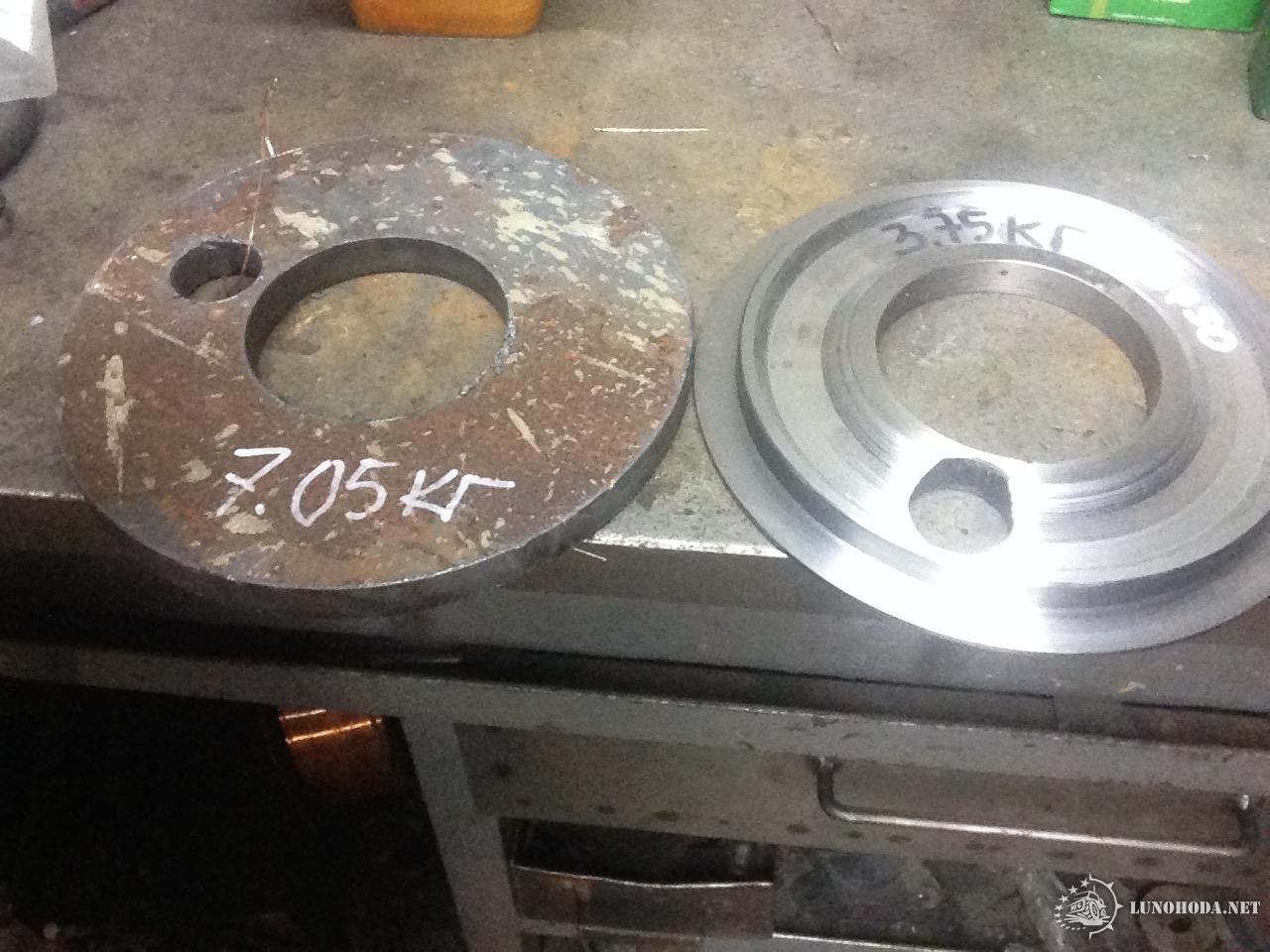

Aлексей
Сообщения: 1324
Откуда: МУРМАНСК
Сообщение Aлексей »
mmcl200,
В какой вес мостов планируешь уложится?

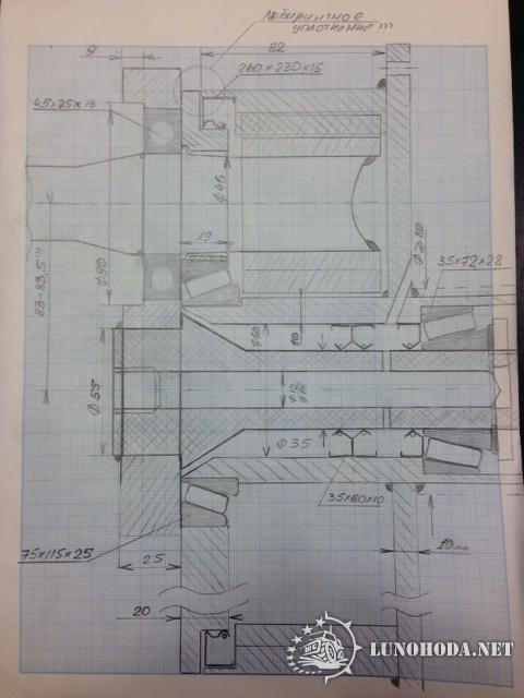

Shurinex
Сообщения: 987
Зарегистрирован: 29 окт 2009, 15:28
Откуда: Ленинградская область
Сообщение Shurinex »
mmcl200, Денис подумай в сторону применения крышки наружного подшипника ступицы с радиально или в доль оси установленным штуцером подкачки на колесо. так избавишься от радиальных сверлений в оси ступицы, косого отверстия в самой ступице , и одной наружной манжеты.
В месте перехода конуса в цилиндр дай галтель R2...5 мм, да и конус можно продолжить до манжет - усиление консольной оси.
Упорные буртики со стороны конуса на оси по эскизу сильно большие, достаточно 2 мм на сторону-диаметр заготовки меньше.
:) :roll:
Сообщения: 9635
Имя: Денис
Сообщение mmcl200 »
новичок писал(а): а почему не сам?
потому, что Кузнец Влад столь великодушен, что помогает мне.
Aлексей писал(а): В какой вес мостов планируешь уложится?
задний мост мечтаю 150кг, передний 170кг.
Shurinex, спасибо за советы, приму на вооружение.
