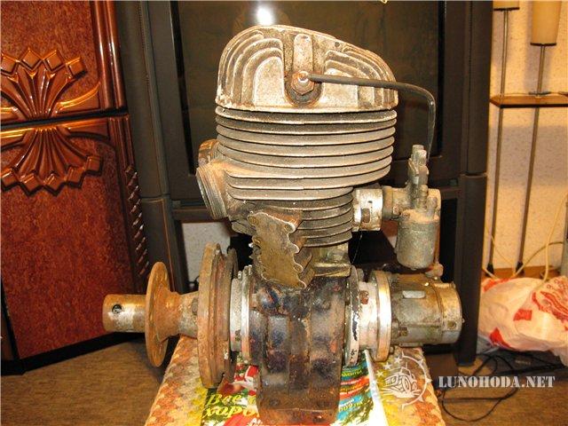

Выхлоп без глушителя на прямую в сторону винта.Лет 10 назад у нас делали аэро по такой схеме .На холостых работа двигла былО ощутимо громко,а на оборотах винт перебивает треск мотора.ВИНТ ИМЕННО ОТ ЭТОГО МОТОРА Я ВЫКЛЯНЧИЛ 6 ЛЕТ НАЗАД А ВОТ МОТОР ДОЛГО ВЫПРАШИВАЛ. ИЗ ПЕРЕДНИХ ПОЛОВИНОК СОБРАТЬ НЕ РЕАЛЬНО Т.К. ОКНА НА БЛОКЕ НЕ СИММЕТРИЧНЫ ,ПОД УГЛОМ И ЛЕВАЯ ПОЛОВИНА ИМЕЕТ БОЛЬШУЮ ПЛОЩАДЬ ОКОН.САМОДЕЛЬНЫЕ ТОЛЬКО КРЫШКИ,ФЛЯНЦЫ И ПРИВОД МАГНЕТО.ВОПРОС ДРУГОЙ-КАК ЭТО ЧУДО СОВМЕСТИТЬ С КАКОЙ-НИБУДЬ КОРОБКОЙ И КАК ЕГО ЗАПУСКАТЬ?ИЛИ ПРОСТО СНЯТЬ ПОРШНЕВУЮ (ОНА РАСТОЧЕННАЯ)МОЖНО СКАЗАТЬ НОВАЯ И ВОТКНУТЬ УЖЕ НА ПЛАНЕТОВСКИЙ ДВС. ЕСТЬ МЫСЛИ?

Потом перекинеш тему про ободраный пускачlunatik писал(а):тема кстати про Ульяновцы...
Смотри лучше, со стороны выхлопа (винта) на заводском стоит маховик, вроде он же и на фото, там никакой фрезеровки быть недолжно, а где магнето, там сфрезерован часть картера и вместо шестерни поставлен переходник под магнетодикарь писал(а):Со всех сторон заводское литье,следов фрезеровки не видно. Даже заглушки выглядят далеко не самодельными.
