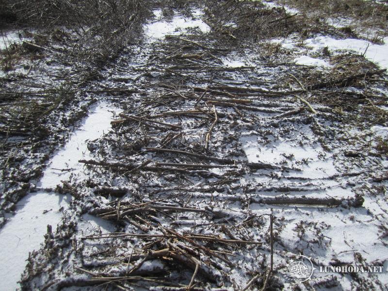

Загадка. Как доехать до электричества?
Дорога вот:
Окрестности вот:

С крокодилами на столб?

две веревки как возжи, можно через детали рамы как через блоки, два по два дядьки на концы и поехали...
