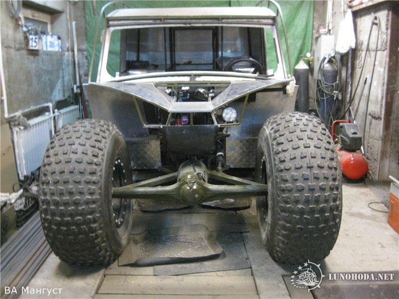

А пока обновления пропущенные вставлю.
Дабы не нарушать очередность событий.
Моё продвижение и фото анфас.

Mongoose
эээээ..... ничего не скажешь новаторская мысль... надо осознать
Фирменный стиль в чертах узнаваем! молодец!

Mongoose, шланг на передний мост, это сапун или подкачка?
Mongoose
Сообщения: 4583
Имя: 8-921-3139106
Откуда: Лен.обл. Тихвин
Re: МАНГУСТ САФАРИ НЬЮ или 1410 лайт
Сообщение Mongoose »
Андрей 318 это сапун.
Пока не прикрыт защитой.
Версия бюджетная.
Подкачка - это уже наворот. Для начала надо функцию отладить.
