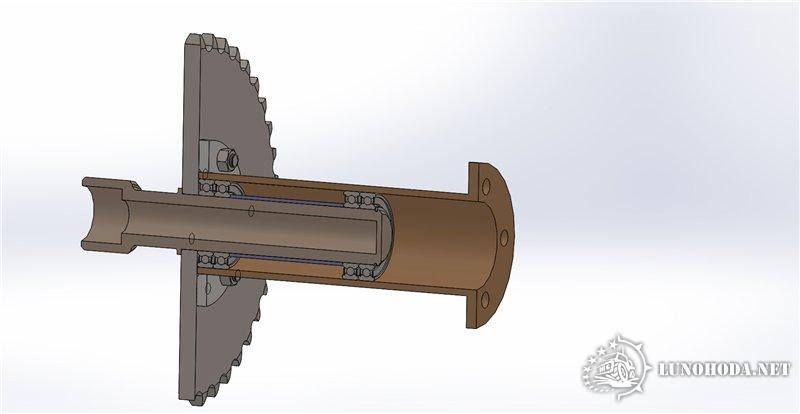

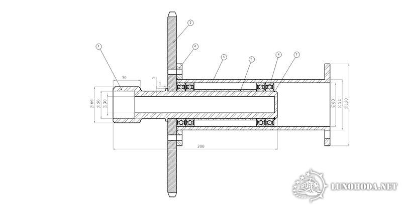

Прошу вашего мнения по ступице. Постарался сделать как можно менее трудоемко.
Весь пакет подшипников от смещения держит слева-звезда упирающаяся в буртик на оси,справа-стопорное кольцо, на которое давит весь пакет через трубу одетую на ось.
Ось D=50, посадочное D=70, толщина стенки оси 10мм.
Вся система вставляется в бесшовную трубу 76х5. Подшипники 4шт. 180110.

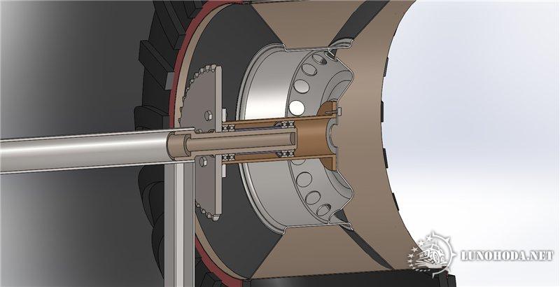

Все это выглядит примерно так

Стопорное кольцо - спорное решение. На Уазе в ступице бывает ломает стопорные кольца, часто такое бывает на 35" колесах.
По моему надо что-то иное применить. [:})

Есть у меня прочерченный вариант с гайкой.

trofkir
Гайка однозначно. И сальники добавить. По 2 шт с каждой стороны.

Ну а может еще и убрать 4 шт. радиальных подшипника и поставить типа ступичных УАЗ, радиально-упорные. Ближайшие размеры -
1. 7508 (40х80)
2. 7509 (45х85)
3. 7510 (50х90)
Нагрузку они несут приличную и радиальную и осевую.

Arbuzzz писал(а):trofkir
Насчет сальника-пока подкачка газами не планируется, а от грязи думаю закроет шайба и звезда. Не очень хочется мне почему-то с сальниками возиться...
Насчет подшипника. Думаю 7510 (50х90)-нормальный вариант будет.

trofkir
если будут по 2 хороших сальника с каждой стороны - то возиться, как раз, в ближайшие годы надо будет меньше. И я против коничек. Я за двухрядные шариковые.

Я предпочитаю не возится с конусными, ставить закрытые шариковые.
трубу использую 89х6 , расточка под 80 и будет упор 1.5 мм для наржного кольца, с др. стороны звездочка. Упорный буртик мне не нравится. При повороте осевые силы большие.

Типа 5210, чтобы нового поменьше рисовать. И как ты хотел ставить конички без сальников? :))) :)))

Самоделкин ПТЗ писал(а):Я предпочитаю не возится с конусными, ставить закрытые шариковые.
Вот как то так? Буртик 1.5 мм попадает на фаску подшипника, поэтому поставил широкую шайбу. И воткнул регулировочное колечко между этой шайбой и подшипником.
