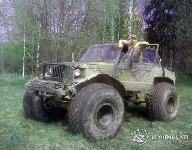

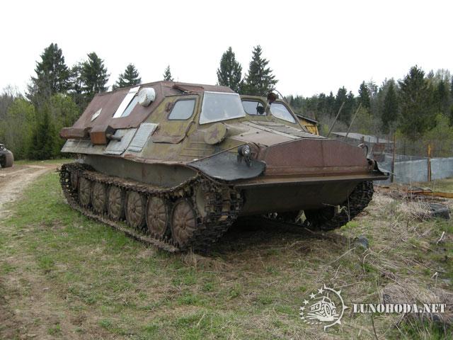

Но самый прикол - заезжаю в полную глухопердь, а там избушка егеря и перед ней такой автопарк самоделок... На одной даже прокатился. Кузов от Паджеры первого, мосты ГАЗ-66, коробка ГАЗ-52, рессоры от газели, движок от УАЗа.
Ну и другие вполне эпичные :)
