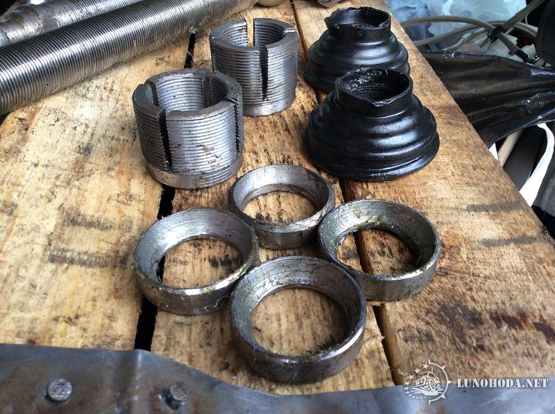

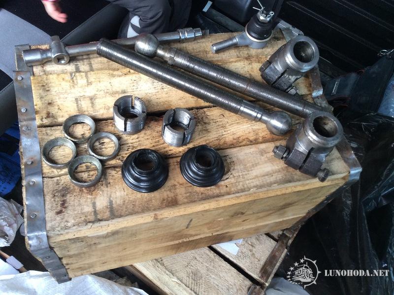

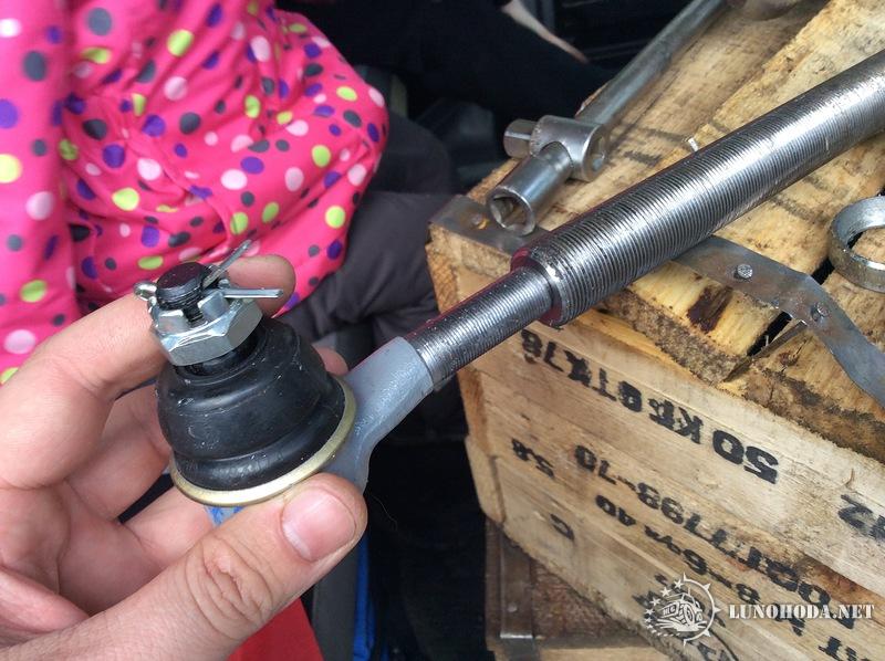

Ну я взял в начале для примерки плашку на наконечник 16 с шагом 1 и по ней уже метчик , завтра когда токарь откроется буду резать, вот только мне так никто и не дал размеру от наконечника до наконечника обычной нивы.

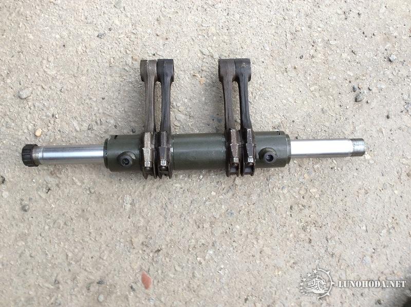

Ну и как обещал устройство рулевых тяг щас выложу

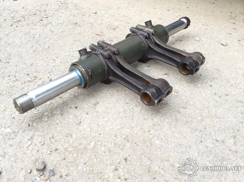

Мне кажется что будет достаточтно одной пары шатунов.
4 может и лучше,но вес основополагающее в прототипе
Mutumbo
Сообщения: 413
Зарегистрирован: 05 май 2014, 07:45
Откуда: Сургут
Сообщение Mutumbo »
Не одного маловато будет, теперь главное доделать крепление и уместить все в малое пространство

Ну и размеры нужны , чтобы с утра определиться с длинной тяг

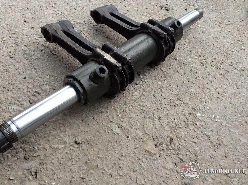

А как ты собираешься крепить конструкцию к автомобилю?Просто на сварку я бы не рискнул,рулевое все таки.Шатуны изготавливаются из углеродистой или легированной стали,как правило ,которая не варится или после сварки нужна термообработка.Иначе лопнет.Поправьте меня если где ошибся.

Да вроде нормально варятся шатуны, в интернете видел приваренные шатуны и проблем вроде не было

зачем их варить. разнеси верхние головки относительно друг друга и на болты в проушины. а проушины можно и варить без проблем.

Не понял как это? Я собирался отрезать лишнее да приварить к пластине которую уже можно прикрутить по месту или приварить
Сообщения: 18775
Mutumbo писал(а):Не понял как это?
ну просто разведи верхние головки. что бы не в одной плоскости были. (типа не на одну ось одевать)

Mutumbo писал(а):Да вроде нормально варятся шатуны, в интернете видел приваренные шатуны и проблем вроде не было
Приварить то приваришь,даже я смогу приварить,только отломиться может(скорее всего),посмотри в гугле "материал шатунов " а потом "свариваемость сталей ".Еще вопрос можно?
