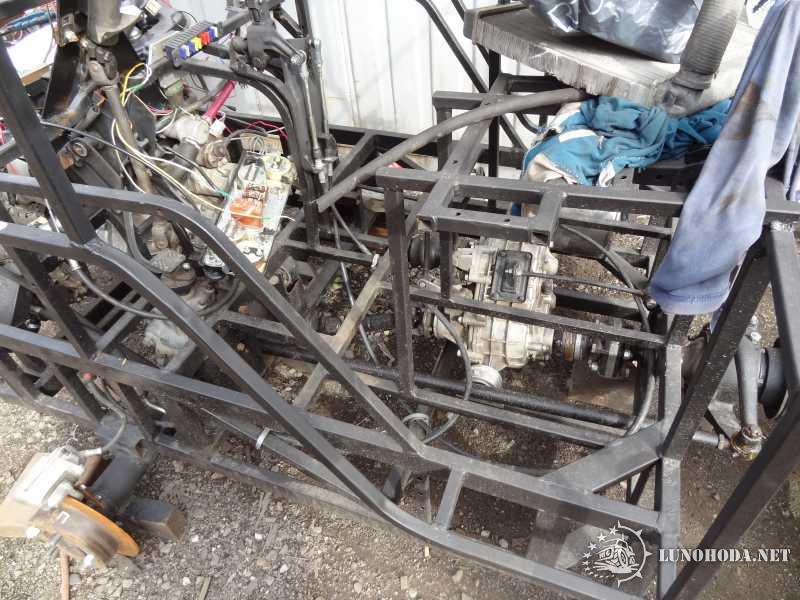

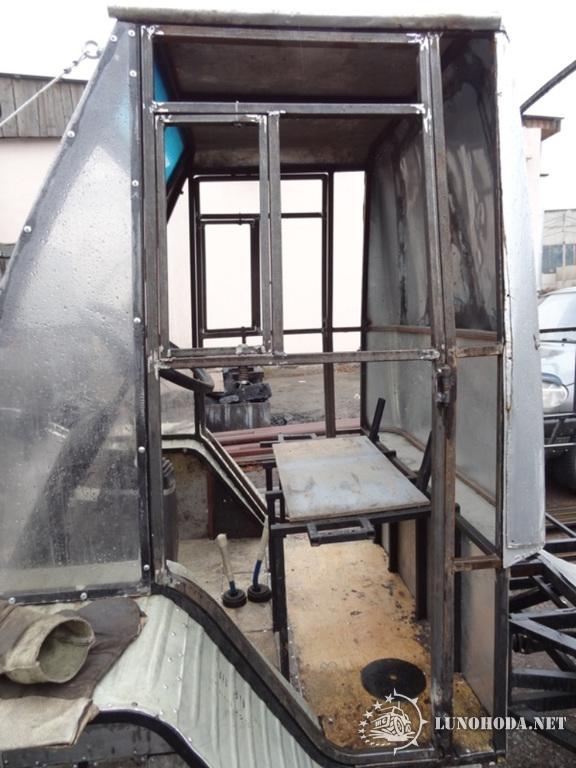

видите ли на раздатку должны идти два рычага , я хочу вместо рычагов поставит тросовую кулису , и его можно поставит где угодно

viiktor писал(а):видите ли на раздатку должны идти два рычага , я хочу вместо рычагов поставит тросовую кулису , и его можно поставит где угодно
Понятно, хотя по-моему в этой модернизации нет особой необходимости т.к. 1. не так уж часто приходится менять режимы работы РКП. 2. По моему опыту эксплуатации Нивы, вкл-выкл блокировки, как правило, довольно тугое и требует усилия приличного. На моей переломке рычаги раздатки торчат из пола где-то между сиденьями. Дотягиваться действительно не совсем удобно, но я думаю сделать подлиннее наконечники на рычаги и все на этом.

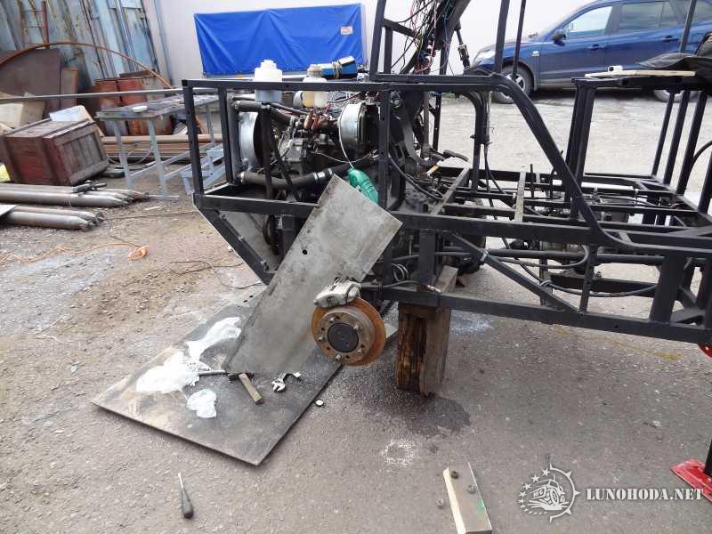

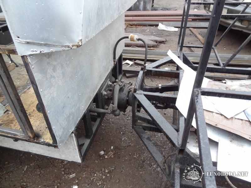

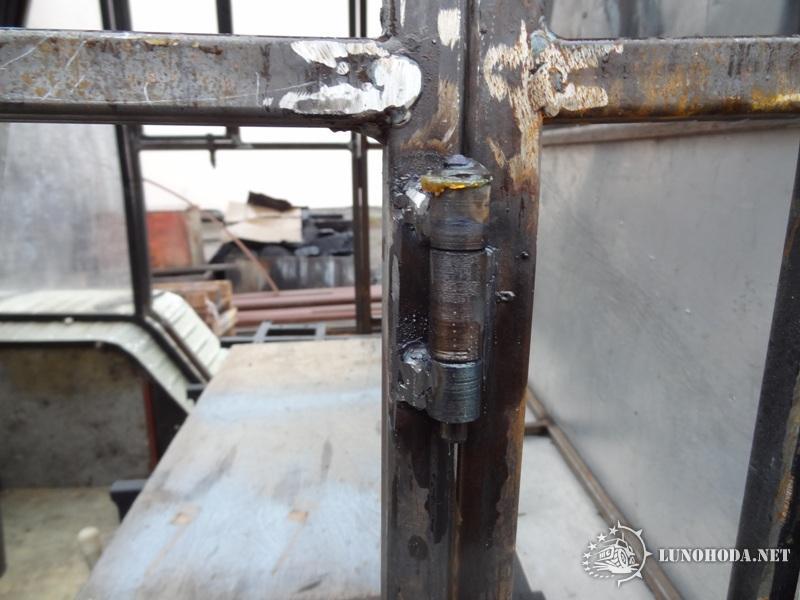

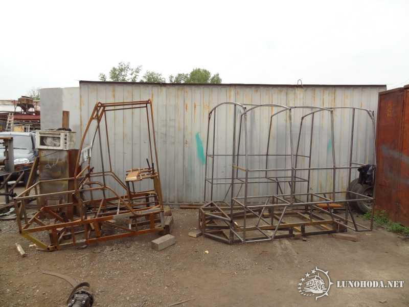

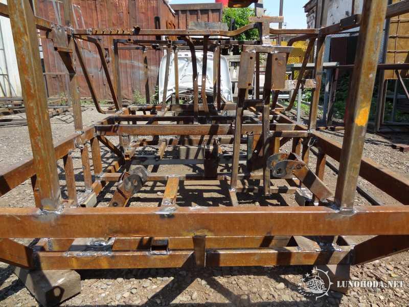

продолжаю стройку!
Подготовка к покраске.

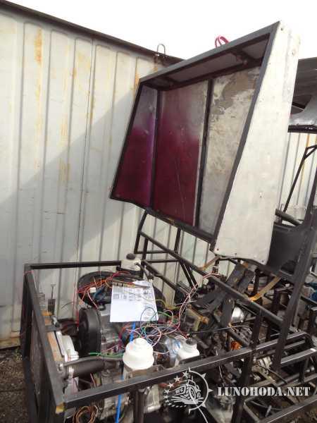

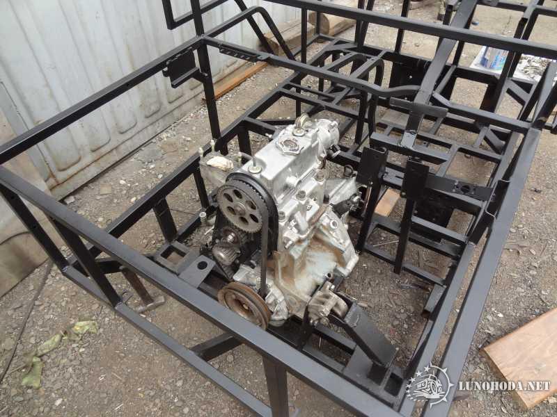

начинаю красить
После покраски - все снова на место

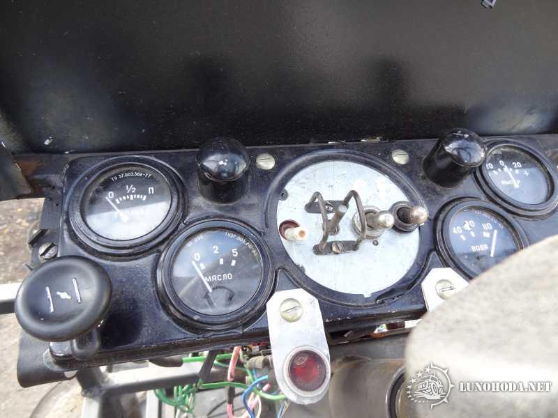

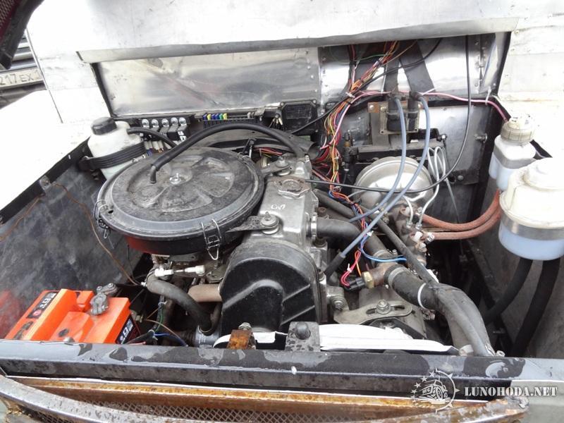

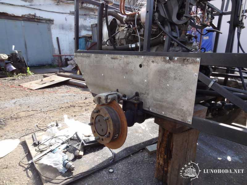

Сделал временный капот. Работаю под небом открытым :(
панель от ГАЗ-51. Купил НОВУЮ! на автобарахолке. Аскетичность - как раз тема вездехода. Даже подсветки нет :)))
Защиту ваяю из дюраля - 4мм. Крепкий зараза. После листогиба нужно было догнуть один угол, зажали в гильотину и втроем даванули - чуть, блин, не перевернули, а ему хоть бы хны :)))

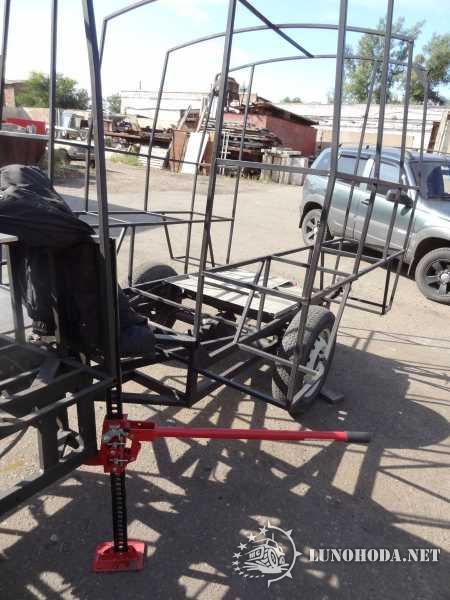

Из Владивостока через инетмагазин выписал лебедку и заодно домкрат. Отличная вещь, высота 120 мм. А лебедка обошлась дешевле в 2.5 раза, чем в нашем мегаполисе провиинциальном.

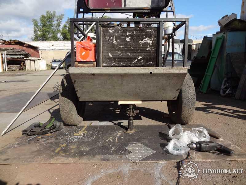

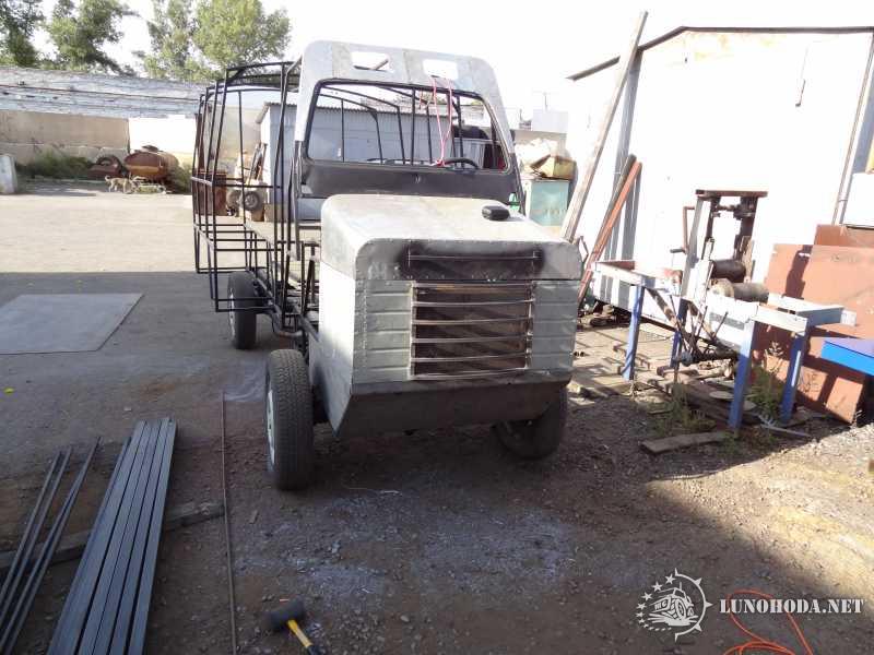

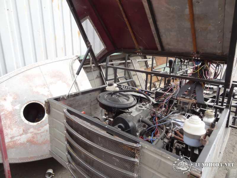

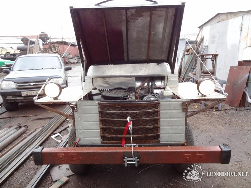

решетку радиатора сварил а-ля Мерседес.
А вот из такого г., в целях экономии, и приходится лепить обшивку.

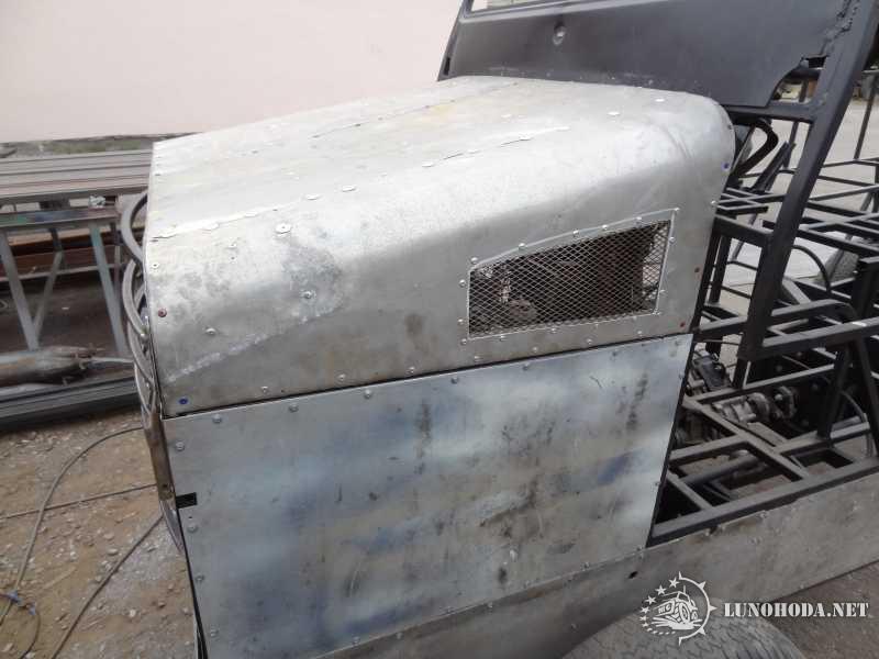

вент. решетки на капоте тоже, по моему, к месту.
Амортизатор задней двери Ока-донора тоже стал как надо. Красота...

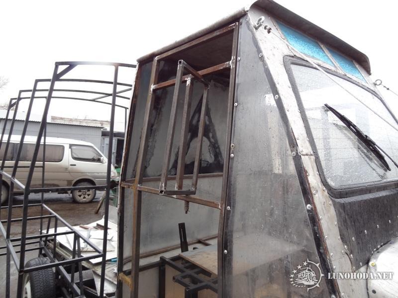

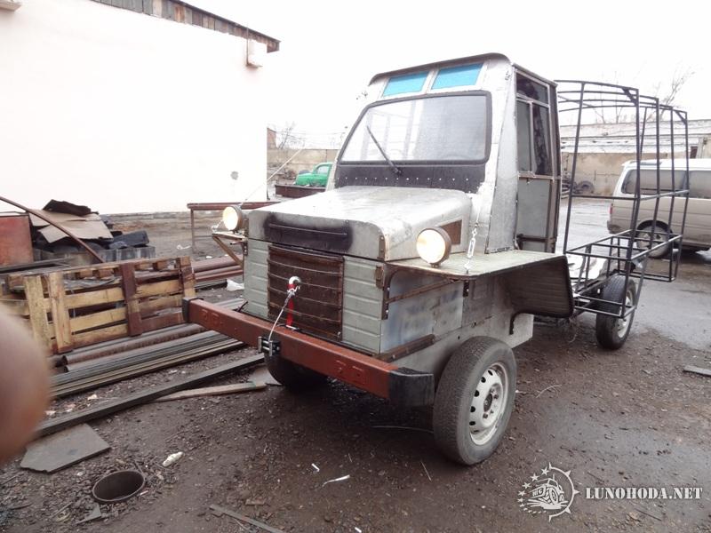

Строю далее:

Болодя писал(а):Вес?
Пока не закрыл заднюю раму, на весы не поеду. Смысл :oops:
Использую алюминий по макс., но буду доволен. если 800 кг.

Сообщение Болодя »
Будет больше.

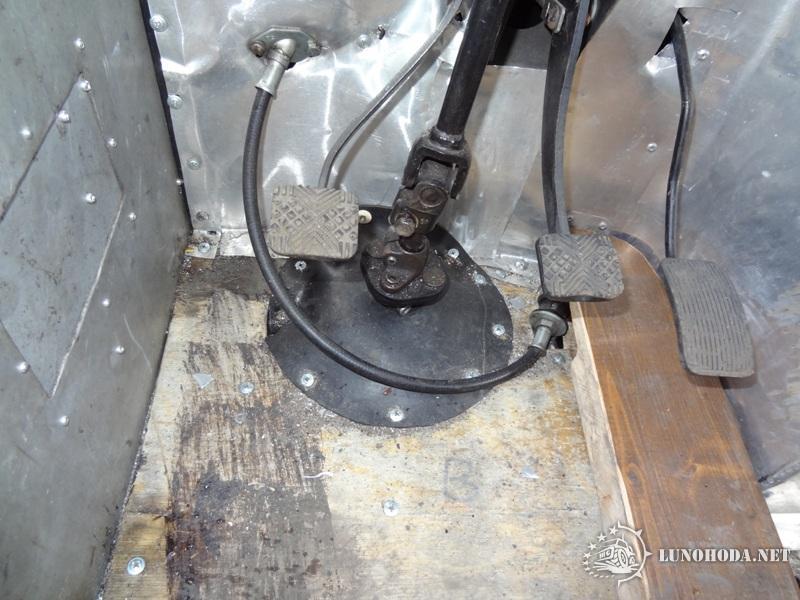

рыболов
про торс сцепления не красиво лежит..
..я же тебе советовал как сделать..
Или не понял? :)))

рыболов
схематично попробую показать.
У тебя сцепление подключено по варианту -1
делай,вариант-2.
Трос уберёшь и переделок минимум.
У меня по такой схеме сцепление работает.без проблем.
..многие бегут,только единицы-догоняют!
рыболов
Сообщения: 85
Зарегистрирован: 18 янв 2014, 16:47
Откуда: Хакасия
Сообщение рыболов »
103 писал(а):про торс сцепления не красиво лежит..
да понял, чего ты мне советовал, но видел как у прототипа - и сделал также. На фото как-то не очень..., а на самом деле - под педалями трос даже не чувствую и не ощущаю :wink:
