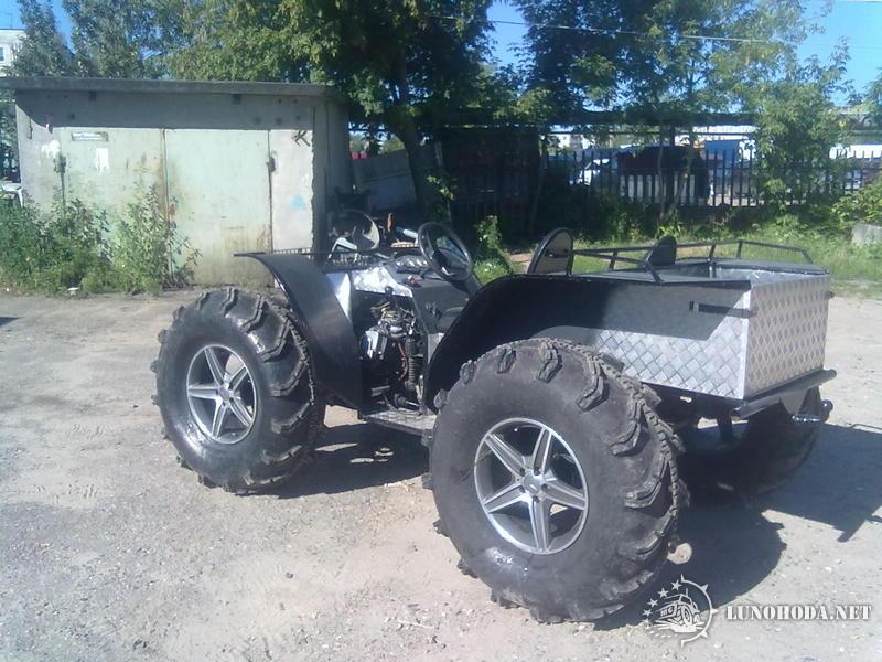

почти доделал скоро фотки выложу

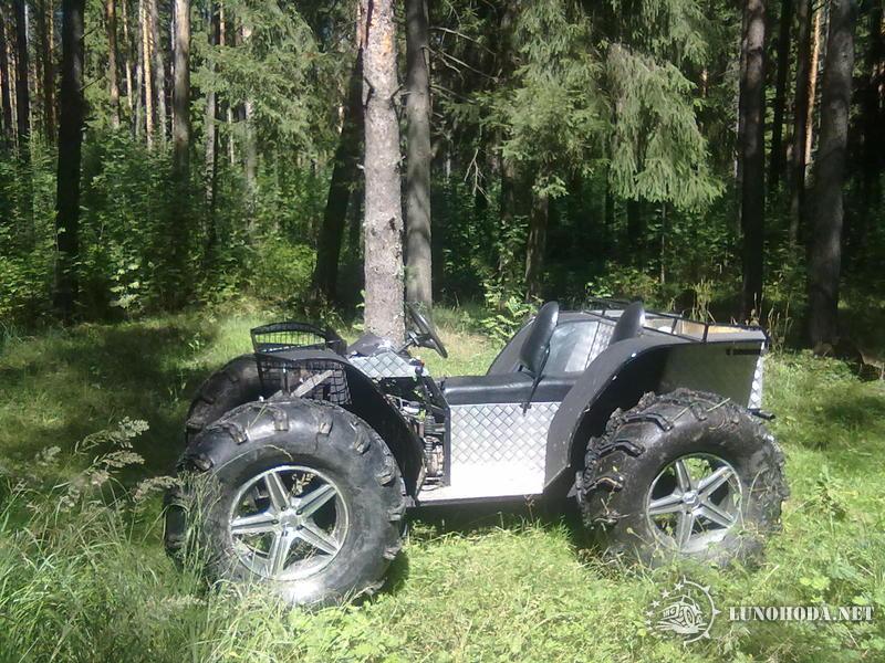

немного покатался после зимы надо передок на подвеску переделать а так все класно

классный аппарат, какой вес? плавать пробовал? движочка хватает?

Двигателя хватает плавал весной на старых колесах на этих еще не пробовал

Колеса с камерами или без? Видео выкладывай!

Без камер с видео пока напряг некому снять

Покрышки обработаны изнутри?
kenst71 писал(а):надо передок на подвеску переделать
Не понравилось без подвески?

Покрышки обработаны изнутри .первый слой клеем типа момент в банках по 1кг плюс 2слоя каучук разведеный бензином

Алексей,а ведь оченя хороший зверек получился ! Чуток комфорту не хочется? Ну навроде легинькой кабины из поликарбоната.Этож ведь не квадрик уже,а классный вездеходик вышел!

Тентик в процессе чтобы сверху не капало и стекло чтобы не дуло
