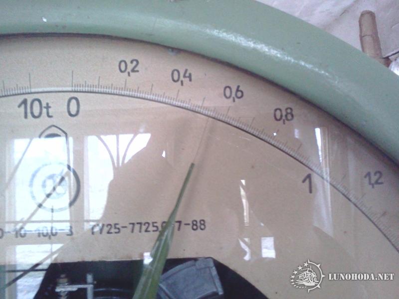

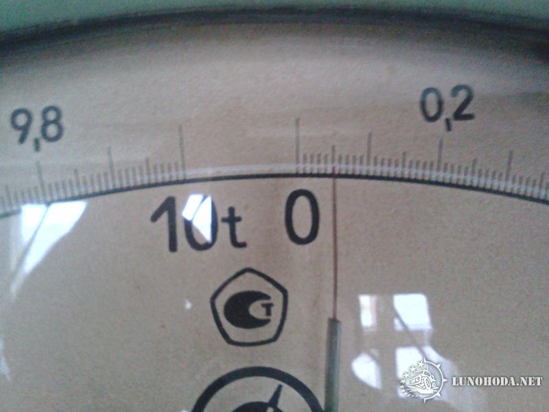

Пустые весы
Вездеход
Итого 490 кг

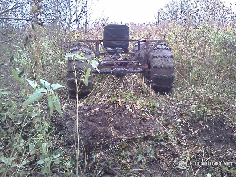

Покатался по ручейку

Серёга П писал(а):
Итого 490 кг
Слежу за темой. Если честно, то думал, что будет полегче.
Мосты 140 кг, КПП 33 кг, Двигатель 16 кг. В остатке 300 кг.
Получается колеса, трубы на раму, сидушка + рулевое весит 300?

Движенец
Сам думал что будет меньше.
