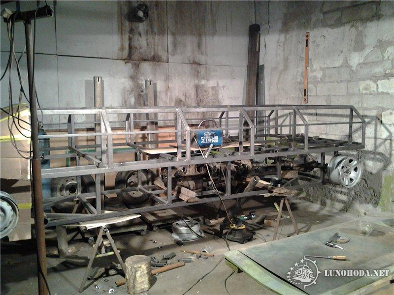

строительство гусеничного вездехода-проект 1

Можно ссылочку на ваш вездеход. Какие полуоси посоветуете?

http://radikale.ru/data/upload/6895e/4f ... 449050.jpg
при такой высоте с квадриком на закорках не боитесь перевернуться?

серёга 11 писал(а):Михаил 83
Вот:
http://lunohoda.net/forum/viewtopic.php ... &start=120
Полуоси я бы поставил по прочности не меньше УАЗовских.... [:})

Михаил 83
Интересный у вас вездеход :roll:
Переворачивается не будет,квадрик будет перевозится через водную преграду, (речки, озера,болота) где квадрик не может проехать,а так своим ходом

Сообщение серёга 11 »
ИзображениеИзображение Изображение
Изображение[/URL]
[/img] Изображение
[/img] Изображение

серёга 11
Здравствуйте .а гусянка какая будет?

серёга 11
Гусянка будет шириной 45-50см

Сообщение женя170577 »
Какие клыки бедеш делать я с куглека гнул за час 200 штук
серёга 11
И я 50 см зделал
Думаю с полоски металла,пока с толщиной транстортёрки не определились,у тебя какая толщина транспортёрки ?
серёга 11
Я ее еще невзял ищю в боксах в транспортном цеху все полы устелены хоть тырь там , обещают подогнать жду а там какая незнаю
