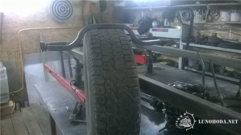

В выходные старались поработать. Надо сказать, что в итоге не заладилось
Но привезли транспортерку и экспериментировали с изготовлением траков.
В итоге получился вот такой экспериментальный трак:
осталось настроить трубогиб и определить порядок гибочных операций для массового производства.

Края конечно будут горизонтальными, сейчас они слегка вверх ушли. Это экспериментальный вариант где не ставился ограничитель угла гиба.
Сделать одинаковые траки получается. На фото трак по счету наверно 10-ый. И уже даже почти удачный.
Основная же идея таких траков это уменьшение труда и времени при производстве гусеницы

Не я не про это. Края плющить будете (где транспортерка прикручиваться будет)? По моему когда ленту притягивать будете под болтами профиль гнутся будет. Или втулки ставить надо.Homs писал(а):Края конечно будут горизонтальными, сейчас они слегка вверх ушли. Это экспериментальный вариант в котором мы не ставили ограничители угла гиба и гнули на глаз.

Согнет такой трак. В теме про изготовление траков есть траки от Влада Кузнеца. Если понравятся, то можно договориться об изготовлении.
Основа трака на фото квадрат 20х20. В основной массе трак на форуме делают из трубы 20х40. 40 мм это сторона которая слабо влияет на жесткость трака т.к. это его верх и из. Основное же влияние оказывает боковина трака, которая у всех 20 мм. И разрушения таких гусениц не зафиксировано.
Форма трака в виде буквы "U" предполагает работу нижней части трака и зачастую отсутствие касания верхних частей гусеницы грунта т.е. заламывать то нечем т.к. рычага нет.
Гнуться такие траки двухметровым рычагом и усилие на ручке мужское...
Иными словами попробуем сделать, а там видно будет.
Проблемы могут быть другими - узкая по отношению к классической гусенице рабочая поверхность и возможно более сильное продавливание грунта, правда суммарная ширина такой гусеницы по отношению к прямой гусенице выше. При полном погружении такой гусеницы грунт наверно будет держать больший вес, плюс к тому выдавливание грунта в случае такой гусеницы происходит в сторону ее боковин и боковины ложаться на выдавленный из под основной рабочей поверхности грунт, что наверно хорошо в плане его уплотнения... но это надо посмотреть

Надеюсь, что "U" образная форма трака позволит добиться меньшей раскачки трака вокруг колеса при движении по пересеченке
Плюс более узкая гусеница имеет меньшее сопротивление качению чем более широкая, что на суглинках и песке разгрузит ДВС....

Внутрь трака закладные квадратные гайки. Под крепежный болт сверлится только одна плоскость профиля трака. Ничего плющится не будет
Боковину трака закрыть мебельной пластиковой заглушкой (или по простому - деревянным чопиком ;)). Заглушки посадить на герметик...
