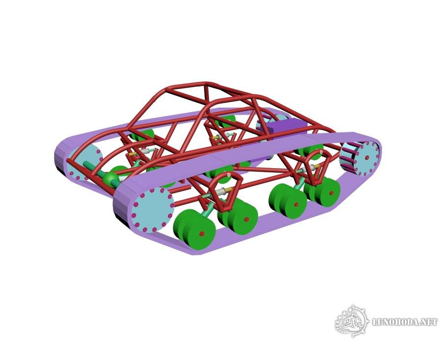

Планирую построить ВОТ такое чудо, нужны ваши советы

Дмитрий78 так и будет , а в некоторых ситуациях , плюс ко всему , ещё и золомить может передний каток под себя , а передний привод , с его мешком , в этом поможет .

Дмитрий78 писал(а):Если развязать катки, то при наезде на препятствие первым катком гусля ослабнет.
oleg 54 писал(а):Дмитрий78 так и будет , а в некоторых ситуациях , плюс ко всему , ещё и золомить может передний каток под себя , а передний привод , с его мешком , в этом поможет .
А если натяжитель гуси активный поставить? И задний привод?

Swat-89
Не надо мудрить, есть отработанная на промышленных вездеходах рычажная схема подвески типа газ-71, делать можно с любым упругим элементом, хоть торсион (предпочтительно мое мнение), хоть пружины ( т-34), хоть рессоры и тд. Так же ее можно использовать и с поддерживающими роликами. В твоей схеме есть еще один недостаток- это трубчатый короб к которому крепятся рычаги. в него будет набивать грязь с травой и даже небольшого морозца хватит что бы понять всю прелесть очистки этого узла. Кстати, про подвеску а-ля ДТ-75 та же история, особенно когда грязь застынет в пружине :)-)): утром. Активный натяжитель будет слабым звеном в ходовке, чем проще узел тем надежнее а проще обычного кривошипа еще ни чего не придумали.

Дык и скорости небольшие уменя похожая подвеска ток половина балансира из ресорки и при скороти 20 км/ч наезд на замерзшую кротовую кочку :shock: довольно ощутим.
В твоем варианте можно использовать рессору целиком но всеравно ход подвески будет небольшой иначе ослабление гуски обеспечено.
Дык и гуська тоже промнется на препятствии и компенсирует ослабл ение.
Если передний каток наежает на препятствие а последний съежает получаем ослабление гуски, на своем проверял [:})

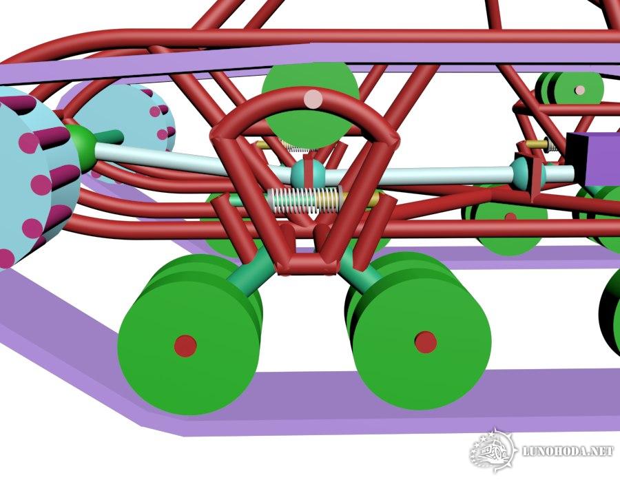

А как насчет такой схемы, тут получается если на тележке передняя пара поднимается, то пружина заднюю пару талкает вниз но плавно, и натяжение остается

Вот это и есть а-ля ДТ-75

Swat-89
Такая система плохо работает на вездеходе с маленькими колесами. Я такую сотворил, пришлось дополнительно ставить амортизаторы, ограничить ход рычага [:})

Swat-89 писал(а):Блин. я планирую его разгонять до 80-100
Тогда без вариантов - индивидуальная подвеска каждого катка, нормальный амортизатор, буфер сжатия, и ход подвески не меньше 200 мм.
Ну и без активного натяжителя с легкой гусеницей на таких скоростях машина нормально не поедет, будут набегания и сбросы.

а 2 метра для хода подвески вверх вниз не многовато ? и чеж делать?
А что других способов покалечится нет? Управление гусеничной машиной на таких скоростях совсем не такое как на автомобиле. Может стоит по умерить аппетит по поводу скорости.

а прикинь в модели на такой скорости как будет выглядеть гусеница.. Посмотри как выглядит гуска ГТТ на скорости 40-50 км в час. и это при ее весе.

ну танки же 80 жмут и поворачивают , ктомуж я не планирую на такой скорости резкие повороты, а чисто по прямой чтоб
