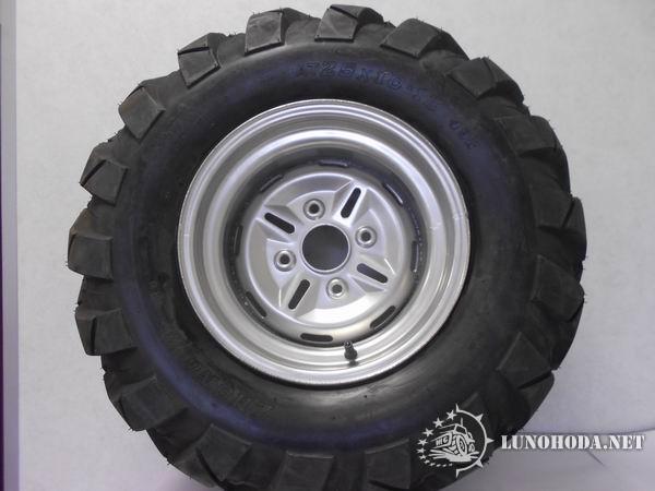

Господе , кто нибудь использует вот такие трипортовские колёса , подскажите пожалуйста параметры дисков - вылет , сверловка , посадочное ?

Stepech
Сообщения: 884
Имя: 8-952-886-73-96
Откуда: Томск
Сообщение Stepech »
Я взял такие колеса. Мне не понравились. Вес 17,8кг. Жесткие очень. Протектор как на газ66. :)
Могу снять размеры, если никто не отзовется.
8-952-886-7396

Stepech
Сообщения: 884
Откуда: Томск
Сообщение Stepech »
по центрам соседних шпилек получается расстояние 77 миллиметров, по центрам шпилек расположенных по диагонали через центральное отверстие расстояние одиннадцать миллиметров :wink: диаметр шпильки 12 миллиметров.
