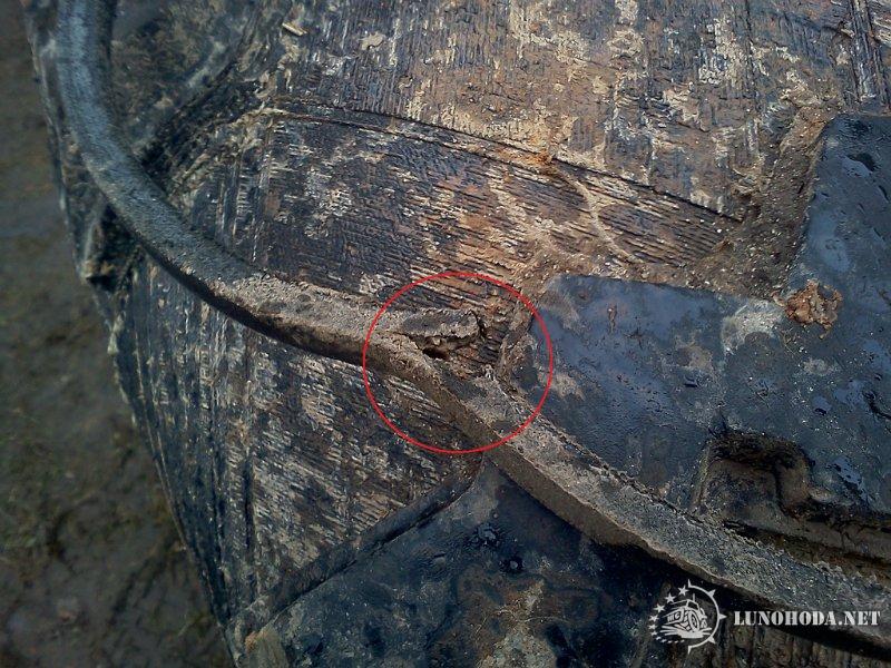

Что это? Не выдержал нагрузки или плохой ремень ( профиль А ) . Пробег какой не знаю, литров 6...8 топлива сжог. Ремень один от двигателя на КПП ИЖ.

Думаю корд брак.
У моего сверлильника, через месяц восьмеркой веревился.
Потом почти круглым стал. Крутит и сверла не ломает, если закусит.

водолей писал(а):Думаю корд брак
То есть одного ремня профиля А достаточно? На мотоблоке "Салют" с подобным мотором их два, на моем "Фаворите" один ремень профиль Б.
вовочка
Сообщения: 5010
Сообщение вовочка »
один ручей профиля "Б" "переваривает" 10 л.с. профиль гараздо меньше (надо искать в таблицах).
