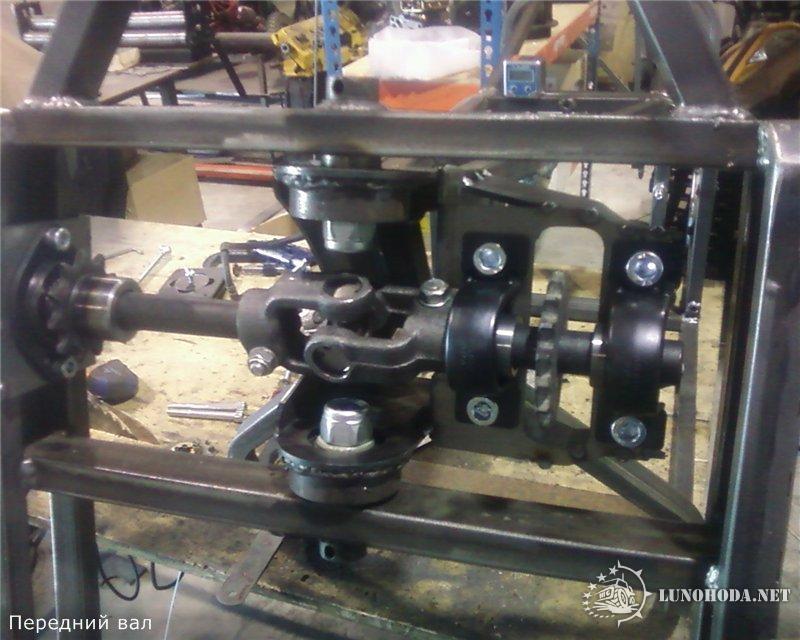

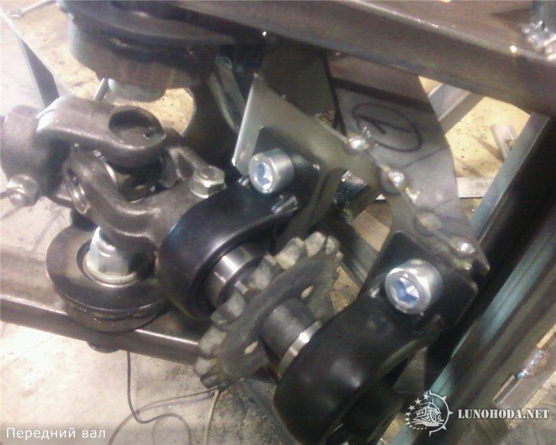

Проведены мероприятия по уменьшению веса и разборности аппарата для более удобной перевозки в автомобиле. Разбирается на три части.
Вес всех валов, осей и ступиц удалось уменьшить на 1/3.
Тормозной диск д=110мм. Корпусные подшипники Asahi.

Теперь вес около 80-ти??? Нехило так скинул! :roll:
Копай
Вальцы, электро уровень, стяжка от лисапеда Кама, все дела :roll:
А чем ты варишь?
argon84
Недобрый
Сообщения: 2443
Имя: Андрей
Сообщение argon84 »
Копай, зря промвал поставил на такие подшипники. Я сейчас наоборот перехожу на чугун. Попадает разное Г... между цепью и задней звездой и очень здорово тянет корпус подшипника, подшипник там начинает болтаться. Сначала думал, что цепь тянется как резинка от трусов. Как вариант перевернуть их чтоб вперед смотрели и усилие приходилось на основание.

Общий вес мопеда не так сильно изменится. Т.к. основной вес - это колеса и двигатель. Очень хочется сухой вес уложить в 100кг.
