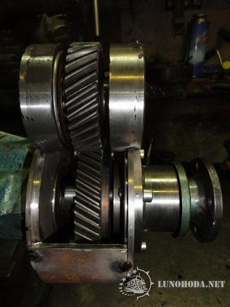

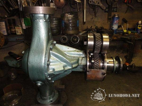

Ага, вот как раз над такой конструкцией я сейчас и думаю (но не для ТС). Я так понял обоймы привариваются уже после расточки. Вопрос в том как правильно выдержать зазор, что бы зацепление в шестернях было как надо.

Приветствую Дмитрий сложно угадать конечно в гаражных условиях но можно. Под обоймы подкладываешь подставочки так чтобы был небольшой люфт а потом прихватить сваркой в некоторых местах и пробуешь люфт шестерней.

Спасибо, я так и сделал, только редуктор с тремя валами. И между шестернями (в месте зацепления) подсовывал фольгу. Иначе не выходит в зазор попасть. Не могу сказать что это простой способ. Попасть довольно сложно. В голове вертится... Как то надо зажимать обоймы. Ну например что бы временно крепились на болтах к корпусу, выставляем сразу три вала, пробуем, прихватываем сваркой чуть чуть. Можно сильно не обваривать. В следующий раз так буду делать.

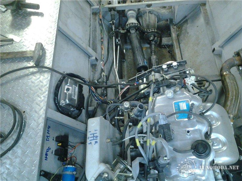

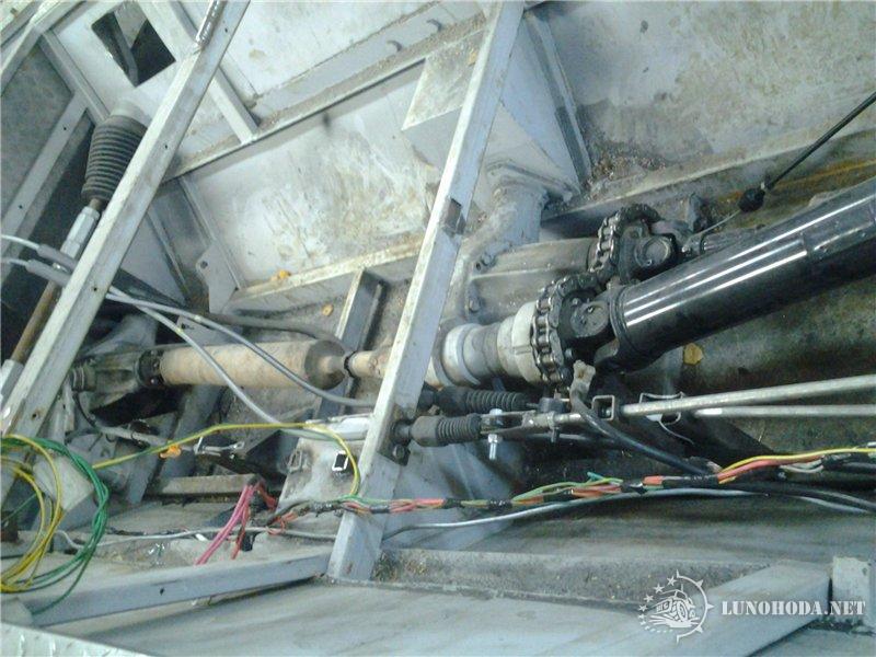

удалось немного поработать с вездеходом . для начала выдернули и продали мотор :))) потом разобрали и очистили от лишних деталей лодку . решили изменить место установки мотора . передвинули его в корму . и о чудо даже неожидали что так получится . все три кардана встали без переделок и подгонок от нивы :shock: . фото завтра .
кроме того Санха сегодня проговорился что летом он на нем ПЛАВАЛ . правда это получилось случайно поэтому видио и фото нет . выговор ему я уже сделал :twisted: :twisted: :twisted: . при переезде в брод вездеход ВСПЛЫЛ . примерное погружение до верха колес .

поработали немного с вездеходом . подцепили впрыск и завели . также подцепили кулисы и педали сцепления , тормоза

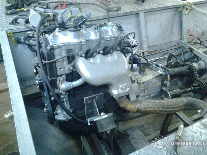

В результате перестройки имеем.
1. Новый око-мотор (евро 3)-53 лс (1л. 3 целиндра) с кпп
2. Мотор получил прописку к корме, что несколько должно улучшить развесовку. Да и передаточные более интересные у кпп. Мах скорость должна быть 60-65 км/ч мин 2 км/ч
3. Самый глобальный + это все детали применены серийные, в случае поломки нужно идти только в магазин а не искать токарей и сварщиков.
через недельку будет еще тент из лодочной ткани "Сунбрелла" и лобовое стекло.
