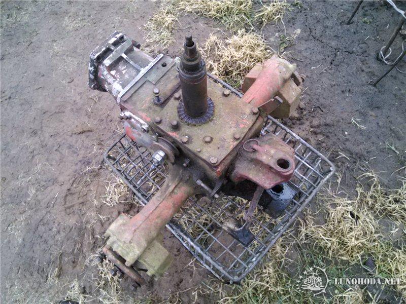

Ездил в магазин движки смотрел ,есть и пластины переходные для МТЗ и корзинки для сцепления ,правда цена пластины и сцепления равна движку 7 лошадей,
А я хочу 9 лошадей, Выдежит ли коробка? У мтз 05 с одним цилинром и с двумя цилиндрами и мтз 12 коробки одинаковые?
Сегодня снял все лишнее ,бензином коробку отмачил,вроде все работает,
Масло видно подтекает из вала ,Сальник менять нужно?

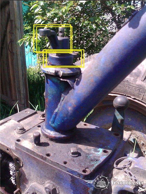

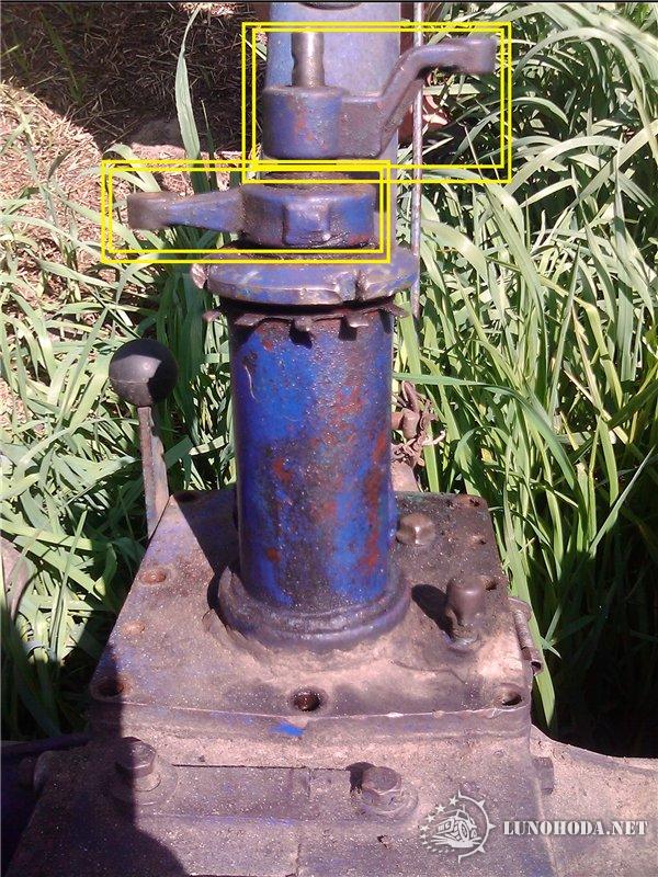

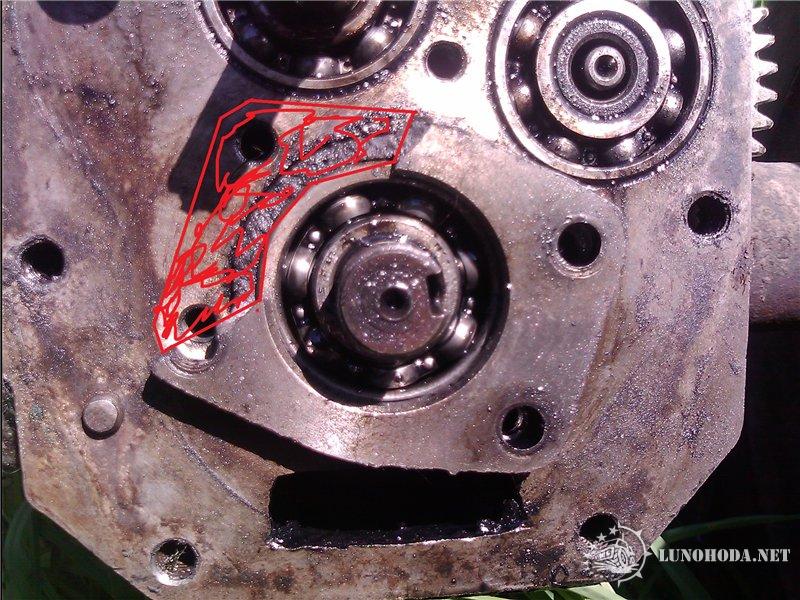

Здравствуйте,товарищи. После разборки мотоблока, появились некоторые вопросы и проблемы, помогите кто знает.
при разборке КПП, нечаяно отломал часть так называемого "стакана"
и сразу вопрос, что он держит? можно ли его заменить? и что будет если так и оставить?
дальше...чтобы добратся до штока и шестеренок нужно снять рулевой механизм.тут тоже проблемка
как снимаются выделенные на фотках "крепления"??? и как снимается сама верхняя крышка КПП?? а то все болты выкрутил, а она стояла мертво, так и осталась...
Игорь В, как вы снимали у себя рулевой механизм? а то у меня там все намертво стоит, а добавлять силы боюсь - чтоб опять не сломать чего не надо
