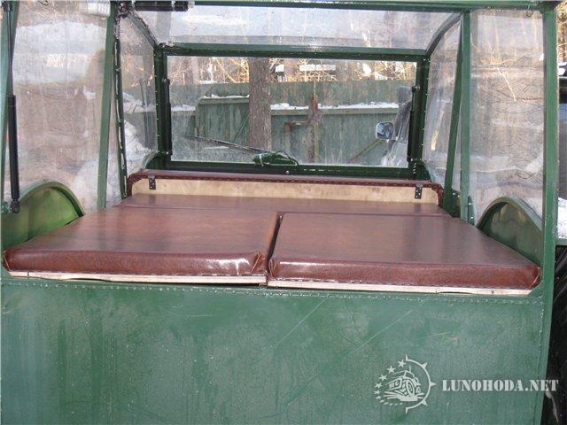

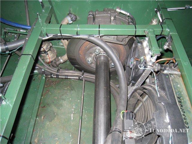

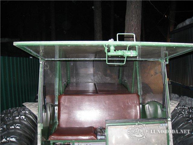

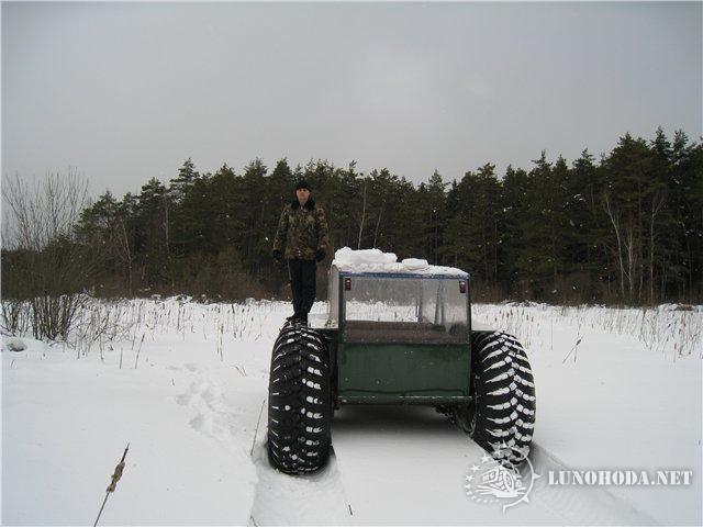

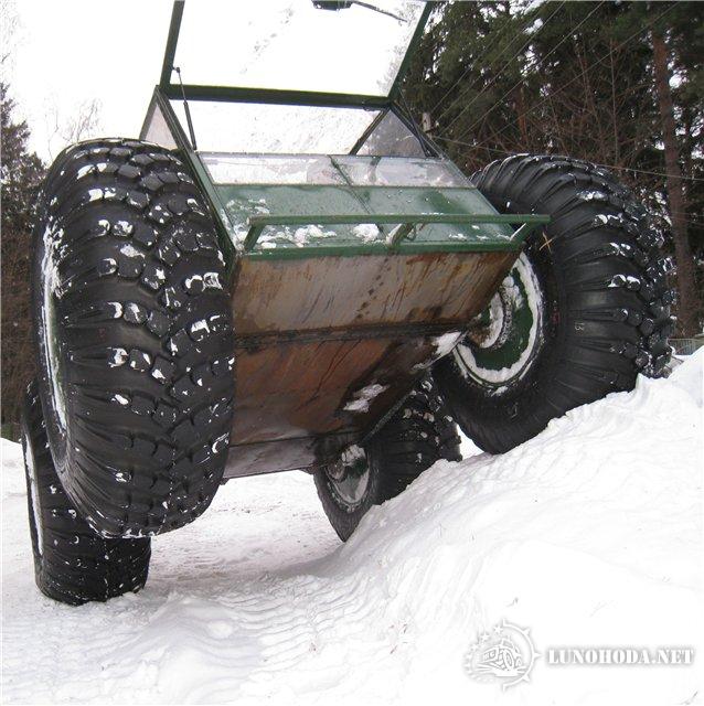

Фото Диф-2
Алексей Гарагашьян
Сообщения: 5153
Имя: Алексей
Возраст: 61
Юра, сделай, пожалуйста, фото с лежащим на спальном месте человеком.
Сайт: http://garagashyan.ru/
