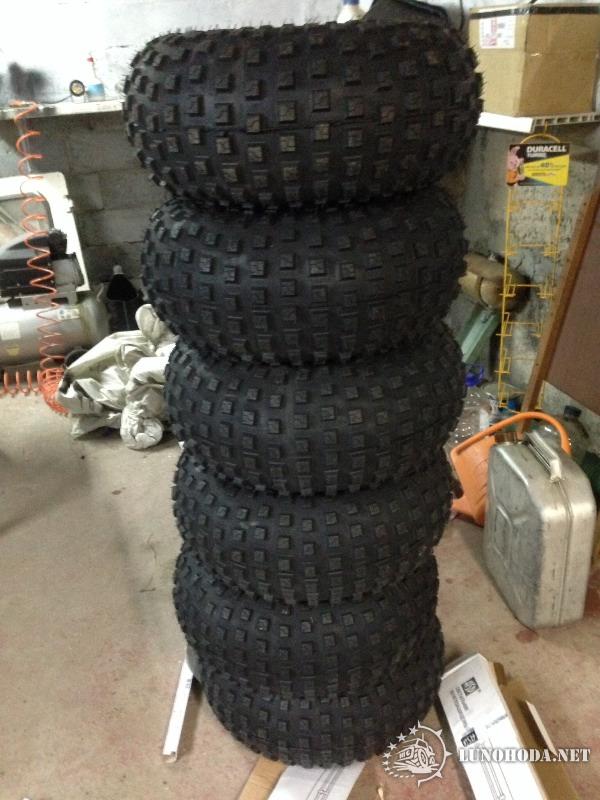

Тележка - совсем новая. Кузов кажется из листа толщиной 1мм вместо 1,5 мм.
Её нужно подготовить. Сразу начинать эксплуатацию опасно.
Движок новый и есть вероятность, что маховик присох к коленвалу.
По движку нужно изучить всю информацию на форумах о УМЗ-5 и ЗИД-4,5. Там много информации о том как обслуживать и эксплуатировать движок.

Пару минут поездить наверное можно, но очень рискованно.AAArchi писал(а):а зачем его снимать если всё заводится и ездит.ладно завтра буду пробовать
Может оказаться, что магнето плохо привёрнуто, подшипники не смазаны, в коробках вода и т. п.
Судя по рычагам (их необходимо подогнуть и отрегулировать тормоза) на тележке не ездили.
Попытки езды на неисправной тележке заканчиваются полным разочарованием и началом ненужной модернизации. Зачем повторять чужие ошибки?
