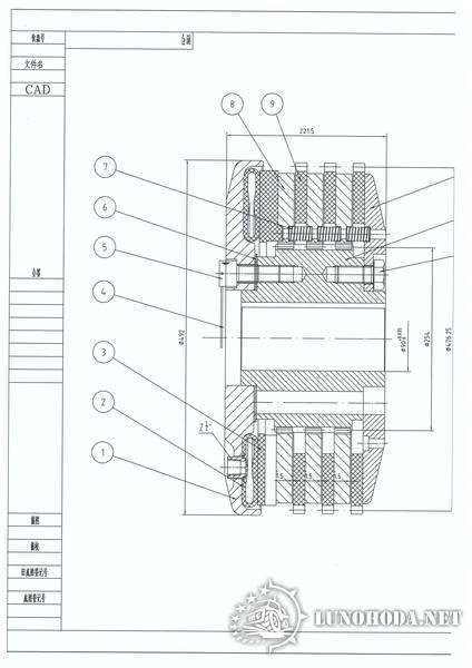

Бортовые фрикционы с пневматическим управлением.

Значит так,посоветовал мне Соломон обратится к нашему товарищу по форуму с ником BDM.Он некоторое время поместил в обзоре фото гусеничного ЛУазика (те что Соломон мне тут показал).Написал я ему в личку. Товарищ оказался отзывчивым ,ответил и дал ссылку на вездеход "Ухтыш".
http://www.zvm-nn.ru/articles/news1.html
Так вот там всё решено на пневматике и бегает.И ,как я думаю,вполне продаётся у нас в России.Цена в раойоне 1млн.800 тыс.руб.
А Г.Хаинов пока что хранит секреты со своими забугорно-китайскими партнёрами. Вот интересно если задаться целью и поискать по сайтам китайских производителей гусеничный вездеход,то очень может статься что поиск может принести положительный (условно) результат.

Самоделкин ПТЗ
Вы давали мне ссылку на продукцию фирмы,занимающейся пневматическими муфтами.Я так и не понял в какой стране расположена фирма (сайт англо-язычный,а название скорее напоминает итальянское или испанское слово) но сейчас вам покажу "китайский ответ".Материал,кстати,совсем не представляет секретности.

http://topwar.ru/19454-uhtysh-i-uzola-g ... letka.htmlbuyan1969 писал(а):http://www.zvm-nn.ru/articles/news1.html
здесь у него ГП газ71, пневматика работает как усилитель
Механизм поворота- Бортовый фрикцион сухого трения многодисковый с остановочным ленточным тормозом
Привод управления бортовыми фрикционами и остановочными тормозами - Механический с сервоусилителем
