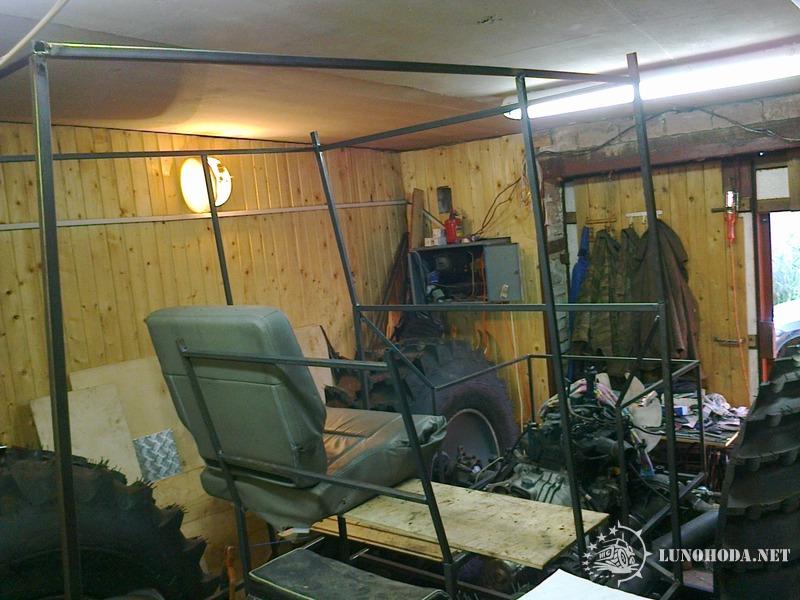

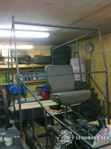

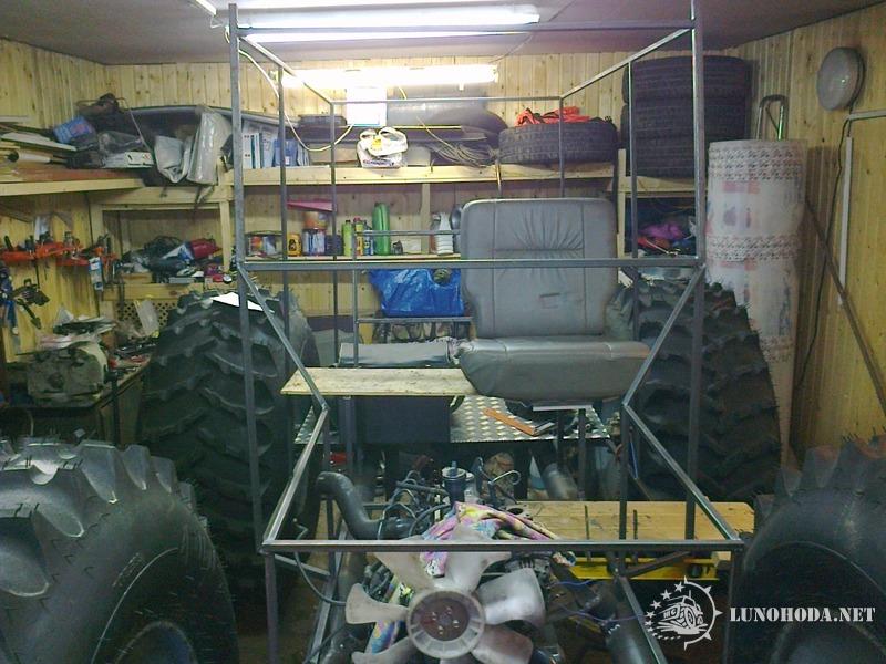

Перед установкой педального узла и кулисы, решил определиться с посадкой водителя и пассажира для обеспечения удобства расположения основных элементов управления. Так и вырисовался каркас кузова.
В задней части снизу кузов заузил на 50 мм (а вдруг решу рессоры поставить)). В верхней части заузил ещё на 50. Чтобы немного скрутить борта. Каркас на стоечках 60 мм. Стойки на прихватках. Срежу потом и на обварку-покраску. Нижняя часть каркаса, подставка под сиденья и передняя дуга под лобовое 20х20. всё остальное 15х15.

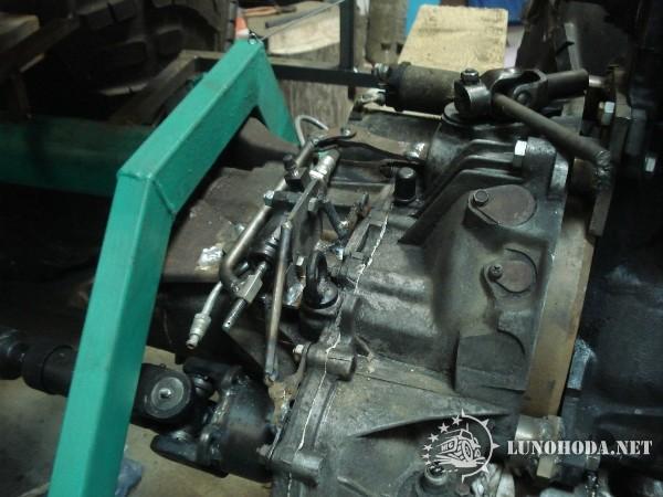

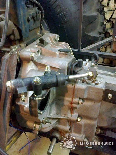

Посмотрел, как ставят рабочий цилиндр сцепления:
Сделал так:

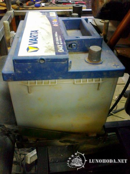

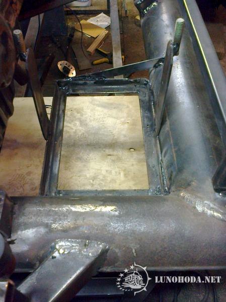

Полочка под аккумулятор

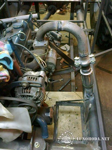

Здесь глушитель будет в раму. Нужно какие то фланцы сделать..
РоманЮК
Сообщения: 800
Зарегистрирован: 09 фев 2012, 12:09
Откуда: Пикалево
Вездеход из Пикалёво /проектируем ЧЕБУРАТОР на Патруль мст/
Сообщение РоманЮК »
Володька Николаев писал(а):Выхлоп будет выходить из этой же трубы или на другой борт, как у Бобаса? Цилиндр сцепления ВАЗ Классика?
Володька Николаев
Пока не решил точно по выхлопу. Думаю сделаю переход из трубы в трубу.
Сцепление-ВАЗ классика.

Отвод выхлопных газов двигателя
РоманЮК
Сообщения: 800
Откуда: Пикалево
Сообщение РоманЮК »
Юрий Жилин писал(а):Нужно на месте верхнего шва вварить вторую гофру.
Вторая гофра нужна чтобы предоставить необходимую свободу двигателю, поскольку гофра работает на изгиб, но не работает на растяжение-сжатие.
Юрий Жилин,
думаешь доп гофра в верхней части обязательно нужна? Мне думается, прыгать кверху он не должен сильно..
Передний кардан, к примеру, устанавливается в КПП без кольца, с ходом примерно 2 мм для компенсации вибрации двигателя. Может и один сильфон сдюжит?
Юрий Жилин писал(а):Рома хозяин-барин.
Убеждать не буду, но тут на сайте один не прислушивающийся к советам уже есть.

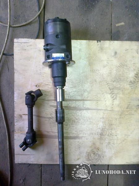

Мне удобно закрепить колонку прямо на дозатор. Или нужно обязательно через карданчик?

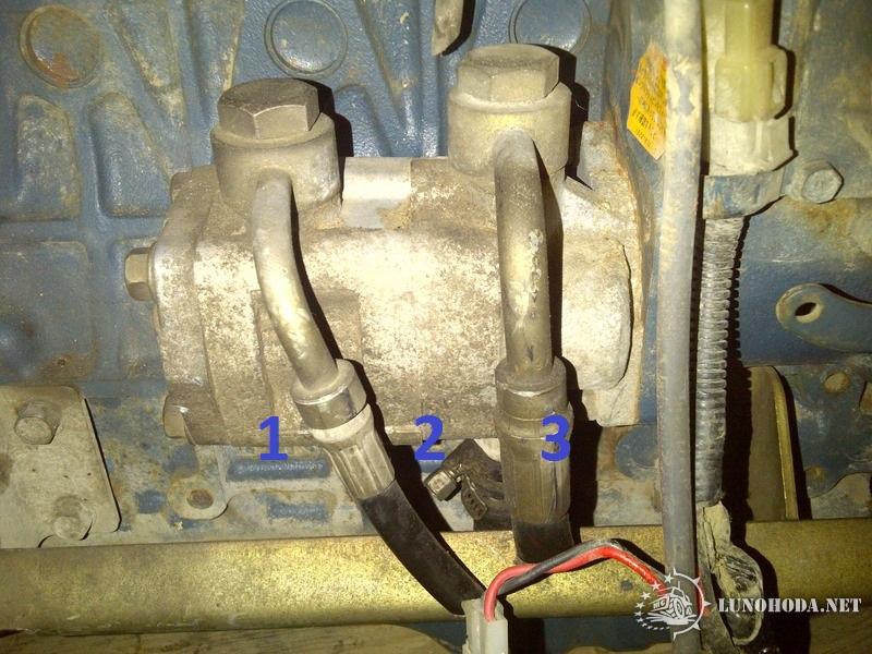

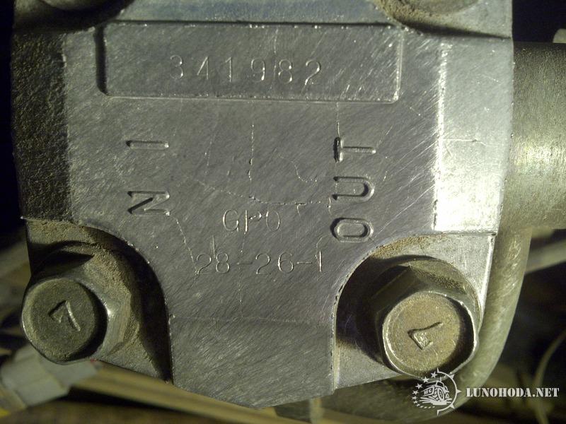

На двигателе есть маслонасос.
У него три патрубка.
Подскажите, какой куда?
Я так понимаю, снизу вход, сверху два выхода. Один выход нужно заглушить.
