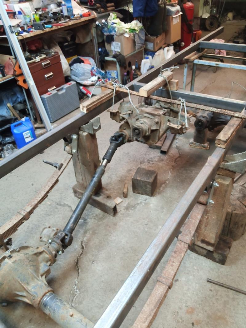

собственно, следующий вопрос: как правильно настроить расположение кардана?!
я вывесил мост на рессорах, вытянул кардан почти на всю (оставил 10мм). по критичным углам выставлю естественно.
этого будет достаточно?
и ещё, не нашел внятных фото взаимного расположения РК УАЗ и КПП+двиг 2109, надо ли смещать РК (как у меня сейчас) или кардан от КПП до РК нормально встаёт в любом взаиморасположении?

РК и карданы от УАЗ, длину карданов подбирали экспериментально - максимально вывешивали мосты и "косили" их (имитация наезда на "бугор"). Оставляли запас в шлицевой примерно 5-6 см.
Карданы брали стандартные, чтобы потом не трепыхаться в случае чего.
Фото нет, я на базе у него редко бываю, только когда что посмотреть и показать на компьютере что и как у кого сделано.
Охота закончится, поеду отсниму что есть на сегодня.
На своем транспортере ставил РК УАЗа с небольшим смещением от КПП ВАЗ2109. Кардан ставил от УАЗ 31519 (с колхозными мостами) передний.
Есть момент по крепежу ДВС и РК - 3-х точек опоры ДВС ВАЗ2109 не хватает, ставил дополнительную опору, крутит дрыгатель при нагрузке очень сильно.
На РК УАЗа тоже делал дополнительную опору. На фото видно 4-ую опору дрыгателя и на самом переднем плане видна зелененькая пластина - это 3-я опора РК.

РК "прилепил" вот так. не стал выдумывать с креплением, а взял заводской элемент, благо валялся. третью точку крепления придумаю потом на каком-нибудь сайлентблоке, сейчас надо закрепить рессоры заднего моста, чтобы это все можно было выкатить из гаража.
в процессе, как всегда были стащены в гараж все дрова, находящиеся вокруг)))
