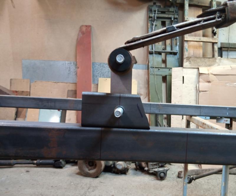

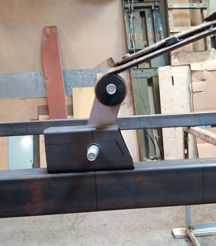

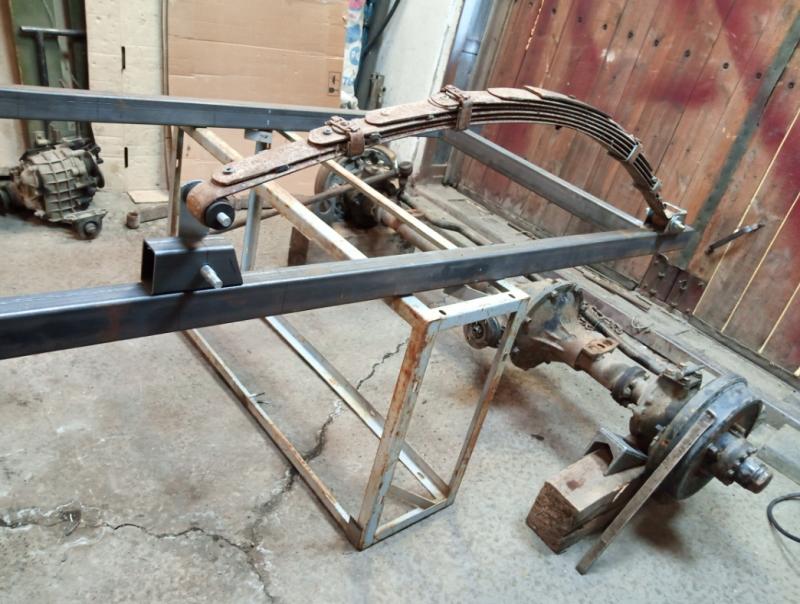

товарищи [:})
как правильно изначально выставить рессору?
по москвичевской мурзилке расстояние по точкам крепления 1210мм.
на фото где ровно 30мм не дотягивает, где линии сходятся, там 1210.
понятно, что не придавлено, но при обратном ходе не завернет во внутрь?

Мне вот это видео по настройке рессор нравится:
С субтитрами вполне понятно. Я бы делал с "недоходом" 30мм, т.е. прямая скоба.

вовочка,
А зачем проставка под задний конец рессоры? Не помню, как на Москвиче, а на УАЗе (если смотреть на чертеж рамы) оси концов рессоры на одном уровне. Рама на УАЗе "кривая", задняя часть поднята, ось переднего конца рессоры в раме стоит.

Сергей51 писал(а): 22 апр 2024, 07:12 А зачем проставка под задний конец рессоры?
чтобы втулку не в раму вваривать, а в отдельную проставку, ее проще в станке просверлить.

Fuad писал(а): 22 апр 2024, 00:18 Я бы делал с "недоходом" 30мм, т.е. прямая скоба.
я тоже изначально к этому склоняюсь, да и ребята советуют пока на прихватках собрать.

вовочка,
Ось рессоры на серьге при любом положении колеса не должна проходить через "мертвую точку" .

Сообщение Юрич »
Прямая рессора штатного размера максимально отклоняет серьгу назад, а свободная - вперед. Вот, в этом промежутке и следует устанавливать верхнюю ось серьги.
По горизонтали рессору устанавливают для получения эффекта против клевков и приседаний. Но для наших скоростей и сильно опущенных карданов (мостов) лучше согласовать траекторию рессоры (моста) и кардана, чтобы хватило хода осевого компенсатора и углов в карданных шарнирах.
На виде сбоку мост совершает приблизительно плоско-параллельное перемещение по радиусу, равному 3/4 переднего конца рессоры (без серьги)
При согласовании рессорной подвески моста и кардана следует также учитывать боковое смещение кардана, т.к. перемещение моста происходит по большей части в продольной плоскости. И должен быть запас хода компенсатора на качание моста.
Особенно проблемно согласовывать короткий кардан к переднему мосту, типа УАЗ. Даже есть смысл делать серьгу на переднем конце рессоры, чтобы радиусное перемещение моста и конца кардана совпадали. С нашими мягкими колесами и небольшими скоростями вибрации от работы рессор "против шерсти" не грозят.
