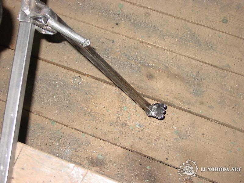

Подножка...

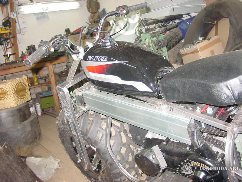

Примерил бак...решил ставить металлический, но Стандартный Альфовский бак не влазит по длине, нужно укоротить на 5см. В выемку под баком хорошо влезет цилиндрический резервный бачок литра на 3 и останется место для воздушного фильтра карбюратора

apotashev
Размеры не мерял. По объёму 5литров. Краник, точнее штуцер для краника - слева, примерно по середине длины. На фото - это примерно между защитой цепи и рамой.
Вакуумный насос будет стоять отдельно от бака.
