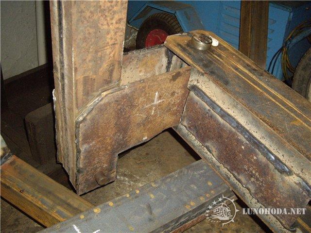

вот пока ваяю свой экскаватор!
идею черпаю здесь
какую толщину металла взять для корзины ковша?

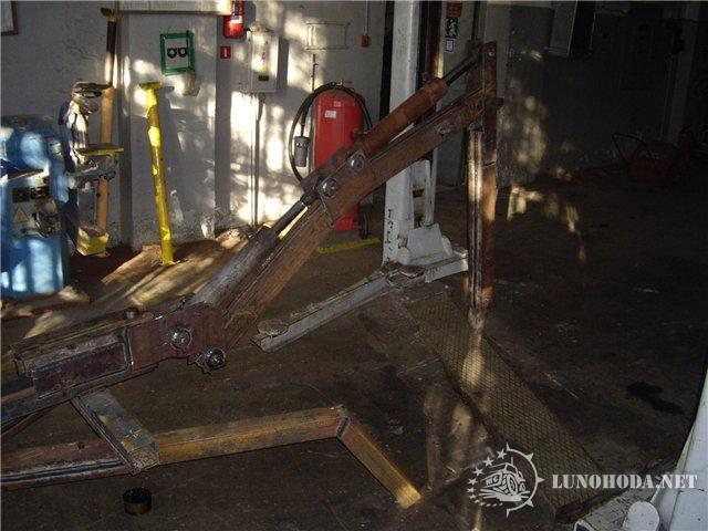

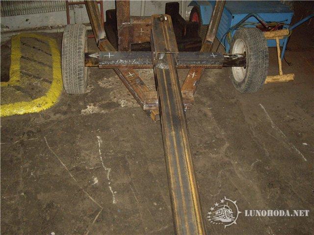

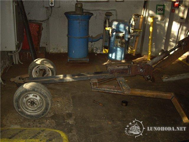

Изображение[/URL
[URL=http://www.radikal.ru]Изображение
вот что получается на этой неделе!!! :P

Отлично получается! Ждем продолжения! :roll:
