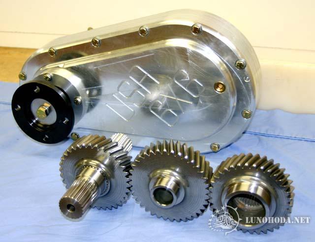

mishanya68
Мы редуктор делаем на средний мост
С двух раздаток нивовских взяли три шестерни.
мозголомы это интересно
mishanya68
Сообщения: 2316
Имя: 89028056677
Откуда: пермь
Сообщение mishanya68 »
Гад
я хотел в самом нале я хотел делать такой редуктор . но прикинул труд и цену и отказались

mishanya68
Аналогично и мы делаем на три шестерни.
А этот с чего и сколько стоит?

mishanya68
Сообщения: 2316
Имя: 89028056677
Откуда: пермь
Гад
это фото с импортного сайта . я планировал шестерни от кпп грузовиков но так и неподобрал . по рулевой трубе проблем пока нет . труба наружний 38-40 стенка 2 или 3мм . тоно непомню глянь в теме там вроде есть . но она ценьнотянутая 30хгса .
