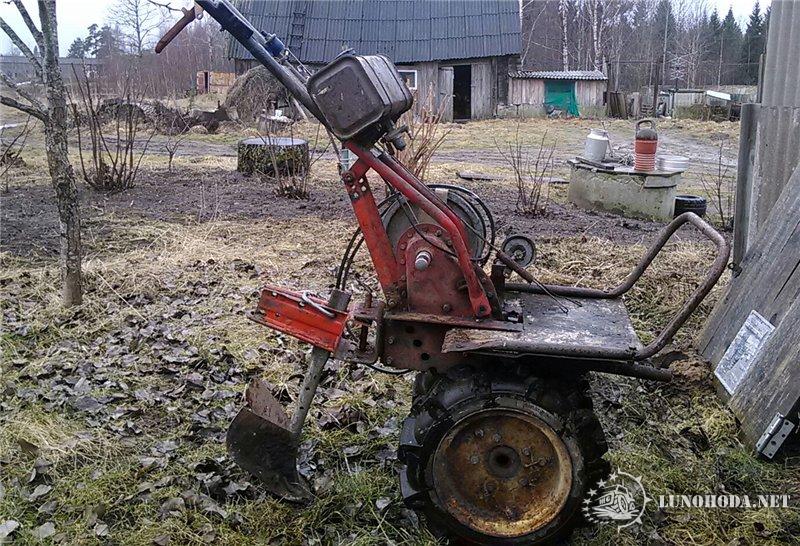

Сообщение Игорь В »
Здравствуйте всем! Посмотрел как вы пашите ,все красиво у всех получается,
Захотелось и мне мотоблок ,
Достал ,,Нет ручки чтоб ногой заводить,Приделано колесико чтоб шнурком дергать,
Раз завелся да рано воздух открыл ,тяжело за шнурок провернуть,
Мотор снял а из коробки поллитра воды вытекло,
Хотел мотор новый купить на 9 лошадей да переходники вытачивать нужно,
Вот и думаю,может продать его да подкопить денег да новый купить,Изображение

Игорь В
переходники есть в продаже, их народное название "унитаз".

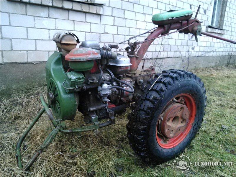

Сообщение Игорь В »
Спасибо,буду искать,Читал что старые движки лучше чем китайские,
Может этот пробовать отреставрировать ? Приделать бы к нему электростартер
Вообще у меня опыта мало а травы вон сколько,Начали у нас в европе штрафовать кто траву некосит,Нехочешь косить землю продовать советуют,
У меня всего пару гектар,Роторную косилка ставится на мтз 05 ?
Видео в гоогле мало,
Этот ДВИГАТЕЛЬ УД 15 или УД 1 ?

Вполне можно найти двигатель УД15 как у вас или УД25 2 цилиндра. Их много у военных было, у меня с генераторной станции снят - лежит в резерве.
Вода в коробке была на мотоблоке у родителей, с конечных передач тоже много слил, потом масло поменял. За сезон белеет, но в таком объёме больше воды не появлялось - эксплуатируем лет 15 уже.
Вообще мотоблок не убиваем, очень хороший агрегат!!!

Это УД-15

Сообщение Игорь В »
Я тоже слышал что МТЗ хорошие ,а то я сначала сразу эти купил,
Один без мотора а другой с мотором но завести тяжело хотя компресия хорошая,
Ремни мне непонравились,
Решил их продать и деньги в мтз вложить,
Спасибо ребята за ответы! Класный у вас форум ,вижу много полезного,буду читать,
Если чего интересного сделаю,Покажу:-)

А что не так с двигателем УД15???
Игорь В
Сообщения: 28
Зарегистрирован: 18 фев 2014, 17:55
Откуда: Рига
Сообщение Игорь В »
Нет ручки чтоб заводить,ногой Снял ктото и поставил маленькое колесико для шнурка ,Когда завелся то задымил сильно,газу пару раз успел дать,а потом взял воздушную заслонку открыл,Он и заглох,Снова закрыл а он незаводится,искра пропала,Свечку заменил,Появилась:-) но незавести,
Колесико для шнурка маленькое, пока шнурок намотаешь ,руками дергать вспотел даже,
Будет время посмотрю посерьезней как его заводить,
Секунд двадцать работал но звук был прятный,
Хорошо то что позеленела коробка от вреени,мхом покрылась,Значит малопользованый :roll:
