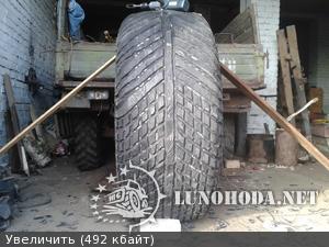

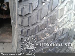

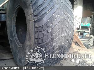

Готовлю новую покрышку
Real
Сообщения: 309
Зарегистрирован: 08 дек 2010, 01:46
Откуда: Мурманская обл
Сообщение Real »
Игорь Корбут писал(а):Готовлю новую покрышку.
Решил все-таки ободрыши ставить?
Игорь Корбут
Сообщения: 929
Зарегистрирован: 10 фев 2010, 23:52
Откуда: с. Лешуконское Арх.обл.
Сообщение Игорь Корбут »
Real писал(а):Решил все-таки ободрыши ставить?
Пока "суть да дело", подожду когда появится больше инфы об их эксплуатации, а сейчас пока меняю потихоньку которые совсем развалились, но уже с протектором.
