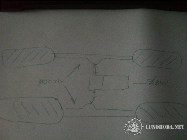

новичок писал(а):два моста от задне приводной машины и двиг. от передне приводной с коробкой не поможет
мосты по бортам на них шнеки две шт. на каждый борт.
и карданы вдоль бортов с одной секции на другую????
Если с мостов брать, то 6 редукторов угловых надо по 3 на каждую секцию, понижение выйдет минимум 1/16 при шаге на шнеке 50 ну 70 см на 4-й передаче будет ползучая скорость.

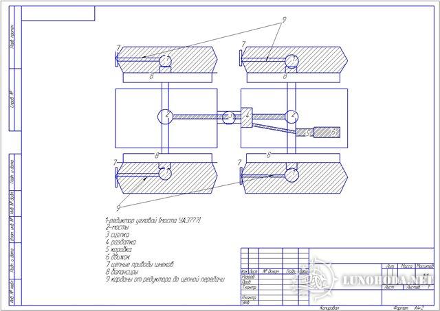

Во ,что придумал.
Практически стандартная платформа Тром 8,с балансирами!!!(а это для шнекохода большой гуд!!!)
А угловыми редукторами легко задать направление вращения любое

Саня писал(а):и карданы вдоль бортов с одной секции на другую????
нет секция одна. мосты вдоль бортов а двиг поперек и от коробки сразу на два моста.
да простят меня за такое художество.
:oops:

Алексей Сургут писал(а):Во ,что придумал.
Извращенцы, а кто это реализовывать будет??
и на кой шнекоходу балансиры????
новичок писал(а):нет секция одна.
Так топикстартер переломку хочет. а то, что по твоему рисунку, просто бортоповоротный шнекоход. ?????

Ты эта,сцепка посредине!!!!!Читай внимательнее-платформа-Тром 8,что,Тром 8-бортоприводной??? :shock:
Саня писал(а):и на кой шнекоходу балансиры????
А ты видео шнекоходов видел???Это очень жесткая машина в принципе,реализовать подвеску очень сложно.Насчет извращенцев!!!!!!!!!!!!
Да нету там извращений,просто все,как велосипед.
Саня писал(а):а кто это реализовывать будет??
А вот тут интересно :wink: По идее нам труда вообще не составит,только со шнеками повозиться чуть.Но! универсальности в машине-ноль,узкоспециализированная спецтехника.Зато-кто реализует-круче вездехода не бывает в принципе.

Алексей Сургут писал(а):Ты эта,сцепка посредине!!!!!Читай внимательнее-платформа-Тром 8,что,Тром 8-бортоприводной???
Лёша я не про твою схему, а про предложенную новичок
новичок писал(а):нет секция одна. мосты вдоль бортов а двиг поперек и от коробки сразу на два моста.
Так что Алексей Сургут Лёша я вроде ни чё не попутал :oops: :oops:
Алексей Сургут писал(а):Да нету там извращений,просто все,как велосипед.
В принципе, а по сути??????
Балансиры нужны при движении по пересечёнке, тут спору нет, при этом необходимо учитывать, что
1. колесо ролик тянет в верх
2. диаметр колеса почти полтора метра
3. высота шнека меньше чем простого ВАЗ колеса и скорее всего будучи прикреплён шарнирно шнек уткнётся в препятствие и как сверло в него вкрутится, так что не стал бы я даже пытаться делать балансирный шнекоход.
Алексей Сургут писал(а):стандартная платформа Тром 8,с балансирами!!!(а это для шнекохода большой гуд!!!)
Повторюсь весьма спорно :oops: :oops: :oops:

Алексей Сургут писал(а):Бауманец
Коля,шнеки даже в переломке должны крутиться в разные стороны по бортам.
Сделаем паразитку, естественно что в разные, просто пока не стал усложнять схему....щя рисую более детально
Алексей Сургут писал(а):[Причем в какую сторону будут вращаться шнеки-тоже важно,если под себя нагребать будут-один эффект,в стороны разбрасывать-другой.Нарисую сегодня свое видение конструктива.
Это тоже верно...будет на передней во внутрь на задней наружу....это вариант для грунтов и топей..а для воды должно быть наоборот..то есть по воде идеально движение задом
Саня писал(а): если цепь пустить по касательной к звезде. то другая сторона будет вращаться в противоположную сторону.
Лишних деталей всего 2- по паре звёздочек :oops: :oops:
именно так и хотел сделать...обогнуть цепь по звёздочке шнека и установить одну лишную...
А мосты и угловые редуктора, балансиры, подвека..будут позже..сначало как можно проще и доступнее [:})
А по поводу вкручивания..как раз безподвесочный вариант врубается в любое препятсвие..именно поэтому все рабочие модели шнекоходов и имели лыжи для выхода на лёд и крутой берег..отсутствие подвески и возможности движения шнека относительно борта машины огромный и думаю основной косяк классической схемы....
Плсю для уменьшения этого эфекта надо уходить на большие диаметры шнеков и больший по длине конус...так же оптимальным считаеся изменяемый шаг винта на конусе..как сделано на саморезе
